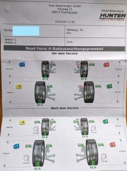

Nach dem mein Freundlicher die Dinger mit einer Hunter Wuchtmaschine (mit Belastung) gewuchtet hat waren die Vibrationen weg!
Habe das gleiche Problem, haben hier im Forum einige und sollte daher bekannt sein. Bei einem User kamen neue Contis drauf und er hatte es immer noch, danach bekam er Michelin und es war weg. Meine wurden letztes Jahr auf der Hunter Maschine gewuchtet, hat nichts gebracht. Problem ist aktuell bei BMW in Klärung.

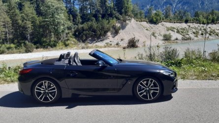

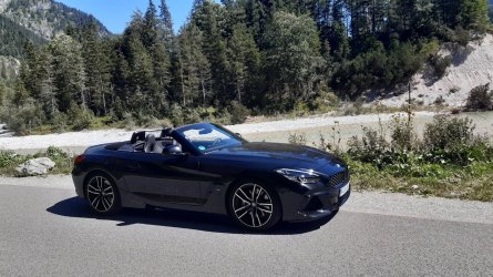

Anbei ein paar Fotomontagen zu meinen verbauten LM800 (Man bedenke bitte, dass die Fotos 2 & 3 Fotomontagen sind und evtl. etwas befremdlich wirken, weil die Bremsscheiben nicht ganz symmetrisch sind)

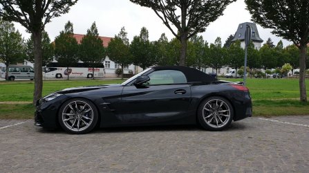

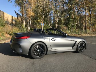

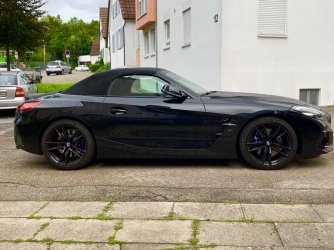

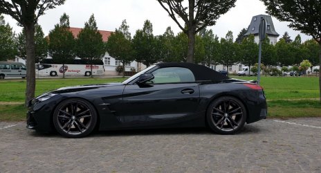

@VFLJörg ....ich an Deiner Stelle würde auch bei original BMW-Felgen in 19 Zoll bleiben. Da Du ja komplett schwarz möchtest, nimm halt die 799er wie auf Deinem 2. Bild.
Ich hatte letztes Jahr nen Wagen zur Probe (Bild 1 unten...) der hatte die auch drauf und für mich war klar, das ich die auch bestellen werde....was ich ja dann auch gemacht habe...siehe Bild 2 unten!

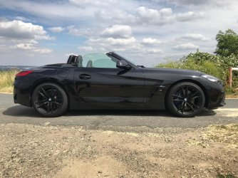

Tja, leider ist die Felgen-Auswahl für den G29 seitens BMW sehr beschränkt....da bleiben nur die schwarzen. Die sehen gerade zum FG2 immernoch am besten aus! Auf dem roten G29 sind die schwarzen Felgen übrigens auch optisch am besten....eigentlich sehen die schwarzen Felgen auf jedem G29 am besten aus! :roflmao:
