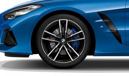

Ich hab links vorne einige Schrammen in der Felge. Kann man die wirklich nicht nachlackieren bzw. reparieren? Das wäre ja ein "Vollschas", wie man bei uns in Österreich so schön sagt.
Ich habe die
19" Doppelspeiche 799 M Bicolor / MB (siehe Symbolfoto)​
@cevert1337 Dann frag ich Dich mal ganz doof: Wie willst Du denn poliertes (verschrammtes) Alu mit Diamantschliff nachlackieren? Ist ja nur Klarlack drüber gewesen. Die einzige Möglichkeit ist ein neuer Diamantschliff (Materialabtrag) und anschließend Klarlack drüber. Das bieten einige Felgendoktoren an. Ist nicht ganz billig. So mit ca. 150 Euro oder mehr pro Rad musst Du da rechnen, je nach Schadensgröße. Allerdings wird der Diamantschliff nie exakt 100% so aussehen, wie ab Werk. Lackierte Felgen lassen sich deutlich einfacher reparieren.

Danke für die Auskunft. Mir wurde eben mitgeteilt, dass man hier gar nix machen könnte. Der Schaden ist nicht übertrieben groß, vielleicht belasse ich es auch dabei.

Mach doch mal ein Foto vom Schaden. Wie gesagt, je nach Kratzertiefe gibt es Felgendoktoren, die eine Drehmaschine für Diamantschliff haben. Hier gibt es die Option günstig: heißt nur Rand abdrehen -aber dann sieht man auf jeden Fall einen Unterschied. Oder teurer: Heißt im 3d Verfahren alle Flächen bis zur Nabe leicht nachdrehen, damit der Schliff durchgehend ist. Möglich wäre auch, dass man auf die Kratzer Alu aufschweißt und dann die Felge nur ganz leicht abdreht am Rand. Es gibt Möglichkeiten, aber alles nicht günstig. Dass BMW das nicht anbietet überrascht mich nicht.

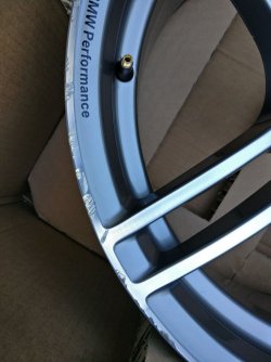

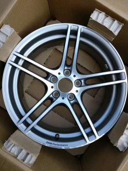

ich hab eigentlich bei meiner M313 damals auch geglaubt, dass eine Reparatur nicht möglich ist wurde aber Gott sei Dank eines besseren belehrt...
vorher: siehe Fotos
nachher: ;) wie vor dem Randsteincrash

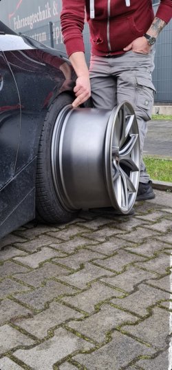

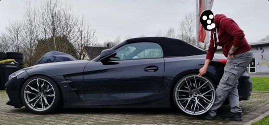

Ich war heute beim Versus- Perfomance
In Silber könnte ich mir doch vorstellen.
Da es die BBS nur in schwarz matt gibt, kann ich ja die silbernen erst mal montieren und dann immer noch in schwarz Glossy beschichten lassen zum Winter.
Angebot erhalte ich morgen

Die kann man sehr gut reparieren. Z.Bsp Dent Wizzard bekommt das gut hin. Die haben einen speziellen Klarlack für glanzgedrehte Felgen, da sieht man fast keinen Unterschied.
