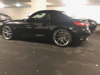

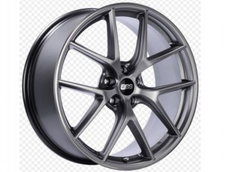

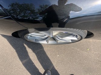

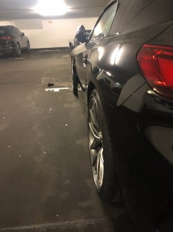

Die CI-R von BBS in Platinum. Mein Z4 ist schwarz.
Vorn 9x20 ET 25 mit 255/30 20
Hinten 10,5x20 ET35 mit 285/30 20
Wird, da die Gutachten noch andauern, eine Einzelabnahme werden.
Bin somit an der VA 7 mm und an der HA 11 mm breiter pro Seite.
Dies sollte dann noch seriös aussehen.

Sehr sehr geil!
Dann sind meine beiden aktuellen Favoriten CI-R und 789M ja bald als Foto im Forum:) :-)
Hab heut in der NL noch die 8er Felgen angesehen, fände ich auch geil. Leider zu schmal.
Aber eine Frage:
Warum hinten nicht 10x20 ET25 mit 275/30 20
Die Felge selbst käme damit 4mm weiter raus, die Reifenlauffläche wäre aber sogar 1mm weiter innen. Das wäre so meine Wahl gewesen, um Serienbereifung fahren zu können.

Weil die nicht 4mm sondern 15mm rausstehen würden. Hinten ist bei den 10 Zoll Felgen ET 40.
Die 15mm Differenz gehen voll auf das Aussenmass.
Bei den 10,5 Zollfelgen mit ET 35 steht das Rad nur 11 mm weiter raus. (5 mm durch die ET und 6 mm durch die Felgenbreite = 11mm)
4mm gegenüber deinen gewählten BBS-Felgen. Das entscheidende, nämlich der Reifen, wäre aber weiter innen.
Oder anders ausgedrückt, im Vergleich zur Serie:
10,5x20 ET35 mit 285/30 20 -> Felge 11mm weiter außen, Reifen 16mm weiter außen
10x20 ET25 mit 275/30 20 -> Felge 15mm weiter außen, Reifen 15mm weiter außen
nein du vergisst dass die Felge 12 mm breiter ist. Diese geht je zur Hälfte nach innen und außen.
Der Reifen ist nur 10 mm breiter ( Felge 12 mm) und ist somit sogar 1 mm innen und außen schmaler über dem Felgenrand als bei der Serienfelge.
Ich glaube du hast recht. Abschließend sollte es also so richtig sein?:
10,5x20 ET35 mit 285/30 20 -> Felge 11mm weiter außen, Reifen 10mm weiter außen
