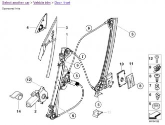

Was Position 14 "Spaltabdeckung" ist, ist mir immer noch schleierhaft. Ist das die Butylpampe?

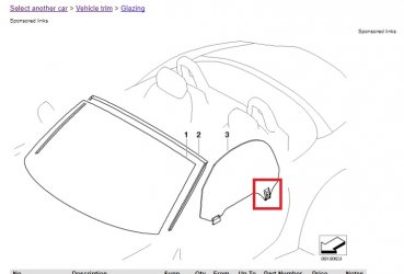

Wo wir gerade bei Thema Scheibe sind:
Kann mir jemand sagen ob die Teile:
09 SLIDING PIECE 1 51321938884 $3.02
10 SLIDING PIECE 1 51337114596 $9.63
das selbe Teil sind wie auf dem folgenden Bild rot markiert?
Ich habe bei der Demontage festgestellt, dass diese weiße Plastiknippel (die rot markiert am hinteren Teil des Fensters sitzt) bei mir gebrochen ist. Diese würde ich gerne nachbestellen. Kann mir jemand bestätigen, dass es sich dabei um die oberen beiden Teile handelt(Teil 10&11 auf dem zweiten Bild)?
Gruß und danke,
spaxxilein

Das müsste Teil 10 & 11 sein. Teil 9 sieht mir eher nach dem Horizontalschieber aus der an dem anderen Hebermechanismus dran ist. Also genau an der anderen Seite, wie du rot markiert hast.
