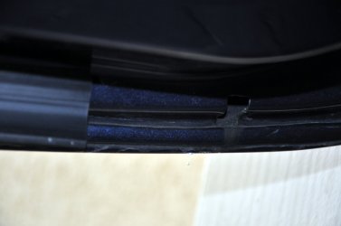

Als Referenz kann man ganz gut die schräge Leiste über dem Spiegel nehmen.
Also Türe schließen und nicht komplett aufmachen, sodaß die Scheibe ein bisschen runterfährt.
Dann kann man die Parallelität ganz gut sehen, bzw. auch ob die Scheibe am Gummi streift.
Das sollte sie in diesem Zustand ja nicht.
Daher muß man bissle rumspielen, bis alle wieder passt.
Als Referenz kannst du ja die Beifahrertüre nehmen und vergleichen.

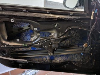

Weil ich ja nun schon mal an der Tür zu Gange war hab ich auch das gemacht was ich mir schon lange vorgenommen habe - etwas gegen den Blechdosenklang der Türen zu unternehmen.
Hierzu gab es natürlich auch schon diverse Threads im Forum.
In einem kam die Bemerkung auf das diese Bitumenmatten nicht so gesund sein sollen.
Darauf hin hab ich etwas recherchiert und zumindest eine Firma gefunden die sich auf deren Webseite zu den Inhaltsstoffen wenigstens etwas äußert:
https://www.reckhorn.com/pages/daemmung/alubutyl-abx.php
Gibts bei Amazon zu bestellen.
