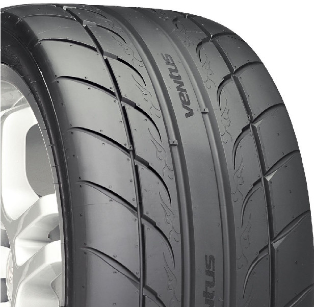

Aus optischer Sicht (ist dir ja nicht unwichtig) fände ich den Kameraden noch ganz nett:
Wenn es daran hängt...Es MUSS ein Hankook sein und ich weiss warum![]()
Was ist das für einer?Aus optischer Sicht (ist dir ja nicht unwichtig) fände ich den Kameraden noch ganz nett:
Yokohama ParadaWas ist das für einer?
