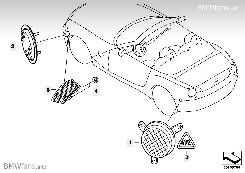

Bilde mir im Moment aber ein, dass ich mal wo gelesen hab, dass die US Sidemarks in der Heckschürze auch zum Beleuchten gehen sollten.
Müsstest nur halt nach- / umrüsten falls möglich...
Vorne ja, nur Reflektoren. Hinten nein, sind mit Leuchtmittel.
muesste dann doch ueber das setting im lsz - us sidermarkers gleich mitlaufen? oder
Hau dir LEDs rein die leuchten durch die Spannung des CC leicht mit
