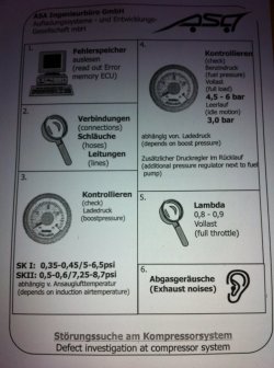

Ich hab versucht im TIS den Einbauort zu finden, bei E36 war das gute gleich neben der Einspritzleiste. Hier auch? hab das gute Stück beim Einbau des Kompri nich sichten können.
....bei meinem E36 328i hatte ich 6 bar 220.000 km !!!
Wie du selbst gerade gesagt hast wurde der Benzindruckregler verändert und genau das habe ich gemeint. Mit dem originalen Druckregler, der auf 3,5 bar läuft, ist es nicht möglich, nur durch die Druckleitung auf 5 bar zu kommen.
