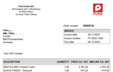

Dank dem Nikolaus haben wir es geschafft :D
Er hat einen Pure 800 Lader gebracht 8-)
- Pure 800 G Series Turbo upgrade
Track map with low torque by PureBoost (Fabian Baum)
Der Lader kann bis 700 PS
🚀 552PS / 711Nm
💧 Stock TU pump
⚙️ Stock engine Stock transmission
💦 100ron
🧪 MHD Flash/Logging
100-200 6,99 Sekunden korrigiert
200-300 18,61 Sekunden korrigiert
Anhang anzeigen 574919Anhang anzeigen 574920Anhang anzeigen 574921Anhang anzeigen 574922

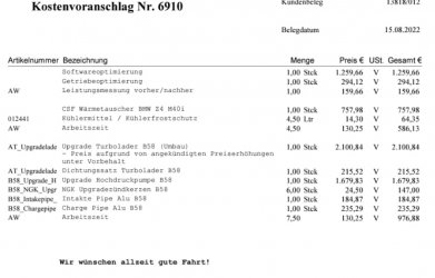

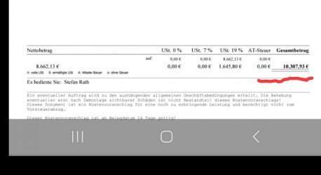

Habe vor kurzem auch mal einen namhaften tuner gefragt was ein turbo Upgrade kostet, dp 200 Zeller und eventuri habe ich ja schon.
Auf dem 2 Bild unten rechts steht dann der endbetrag.
Aber der Betrag war mir dann doch zuviel,aber ob man wirklich einen größeren Kühler und auch die Hochdruck Pumpe glaube (dorch) brauch ?
@Z42019 was wurde denn noch bei dir alles verbaut und was war der endbetrag mit Software?

Bei dem Preis schnaggelst du mit den Ohren @torlok
Ich aber auch,tuner fängt mit A an
Hatte zwar auch mal eine Anfrage an Mps engineering gemacht aber die Antworten gefühlt erst an Ostern,und sind glaube die einzigsten mit 500 PS TÜV Eintragung und 280 kmh
Danach kann man einige Kilo für Fahrwerk (V3), Bremse (M3 F80?), 8HP-Kühler (BMS) und nen Liter dickeres Diff.öl einkalkulieren.

Den 200 Zeller und die Chargepipe habe ich schon seit 2019.
Den Kühler und die Dorch Hochdruckpumpe brauchst du auch nur wenn du über 580 PS haben willst.
Es fahren ja viele mit 650 bis 700 PS, dann brauchst du das alles.
In deinem Fall, je nach Sprit (98, 100 oder 102 Oktan) und dir 550 bis 580 PS genügen brauchst du nur den Turbo, Zündkerzen und die Chargepipe.
Software bekommst du bei PureBoost für 449 Euro wenn du nichts ganz spezielles willst.
