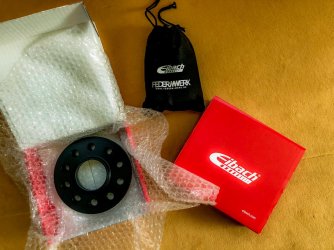

So beides bestellt, silber und schwarz, je 10mm vorne, 15mm hinten! Thema erledigt!
Tom,
das ist echt unnötig, denn es passen optisch Beide. Die Silbernen zu den silbernen Bremsscheiben und die Schwarzen zu den schwarzen Felgen. Von den Spurplatten sieht man ja nur den schmalen Außenrand.
Ja, Jörg hat recht mit seiner Frage: "warum vorn keine 12mm Verbreiterung ?" Es gibt da keine Probleme mit dem Kotflügel.
Bei der standardbereifung passen auch 20mm hinten 👌

Ja - 10 vorne 15 hinten gehen problemlos...blättere diesen Fred einfach ein paare Seiten zurück - wirst Du viele Beispiele finden, vorne sogar 12mm möglich!
Eibach haben hier einige - meine sind ja weiter oben abgebildet!
Ich habe am Montag H&R-Spurplatten montieren lassen.
11mm vorn, 15mm hinten, mit längeren Radschrauben und beiligenden Felgenschloss-Schraube.
Passt und TÜV ohne Probleme.
