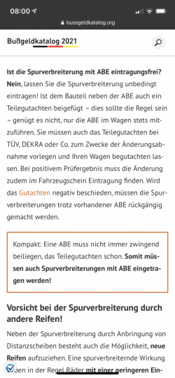

Nur mal so zur Info bezüglich ABE und TüV

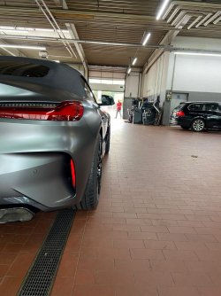

Ich habe die Spurplatten vor Kurzem eintragen lassen. Vorne 11 und hinten 15 wurden problemlos und ohne Beanstandungen abgenommen.

Servus Stefan,
vielen Dank das freut mich! Die Spurplatten sind von H&R, montiert hat sie mir mein Reifenhändler R.T.M ein kleiner Ein-Mann-Betrieb in Wiesloch für schlappe 10 €. Die Abnahme habe ich bei KÜS in Dielheim-Horrenberg machen lassen. Kostenpunkt hierfür 50 €. Wenn du aus "Hoggene" kommst können wir uns ja mal auf die Schnelle zum Benzingespäch treffen.
