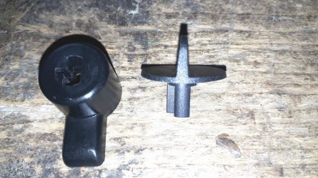

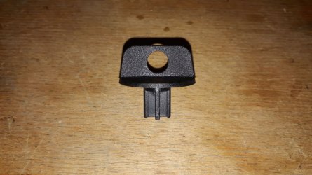

Es geht um das Ablagefach im Kofferraum links und im speziellen um den Griff.
Der Griff läßt sich mit den Fingern schlecht anheben, mir glitt er reglmäßig beim Öffnen aus den Fingern. Das ist auch nicht verwunderlich,
denn der kleine Griff (rechts im nachfolgenden Bild) wird nach unten dicker... :j
Ich nutze das Fach in letzter Zeit sehr häufig, da ich dort Reiniger und Microfasertücher aufbewahre. Vielleicht habt ihr euch auch schonmal darüber gewundert/geärgert.
Meine Optimierung ist ein Loch im Griff, sodass die Finger den Griff beim Öffnen besser festhalten können :) :-)

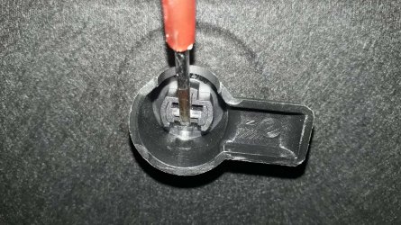

Zuerst hab ich den Griff ausgebaut. Das geht von der Innenseite mit einem kleinen
Schraubendreher. Die Verriegelung wie im nachfolgenden Bild etwas nach außen drücken und Griff abziehen.
Dann hab ich die Mitte von dem Stück Griff ausgemessen, das man zum Öffnen mit den Fingern anfasst.
Mit einem 4,5mm Bohrer ein erstes Loch gebohrt und dann mit je 1mm dickeren Bohrern das Loch bis auf 8,5mm vergrößert. Nun können die Finger nicht mehr abgleiten und den kleinen Griff sicher öffnen :thumbsup:
Zeitaufwand komplett ca. 20min.
Grüße Jürgen

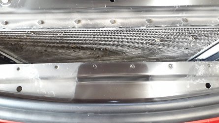

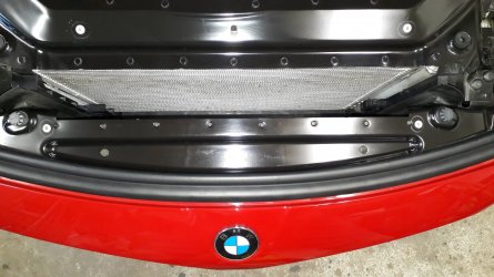

Liebe E89-Freunde,

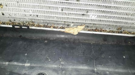

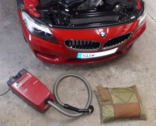

gestern nach 2 Jahren und 16tkm wieder mal die beiden Kühler gereinigt.
Besonders unten vor dem 2. Kühler: Tut das not dass das hier so rumoxidiert?
ToDo:
1. Ansaughaube mit 4 Schrauben entfernen und am Luftfilterkasten aushängen
2. Staubsauger mit schwenkbarer Möbelbürste, vorsichtig den Dreck entfernen
3. ggf. Aufnahmebleche der Ansaughaube reinigen
Zeitaufwand ca. 20min und ab auf die ToDo-Liste 2021 :) :-)

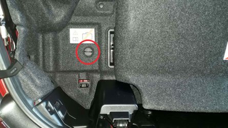

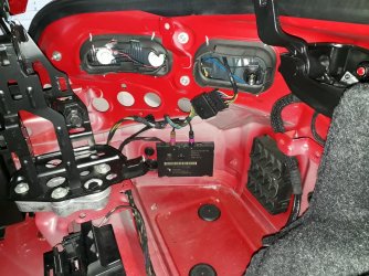

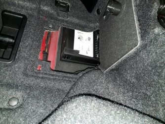

Liebe E89-Freunde,
in den vergangenen Wochen hat mich das Thema "was mach ich wenn ich einen Platten habe" immer wieder beschäftigt.
Zuerst wollte ich mir so ne Dose mit Reifendichtmittel in den Zetti legen. Nachdem ich mich in das Thema eingelesen habe stand für mich fest - kann klappen/muss aber nicht.
Besonders bei unseren großen Reifen klappt das eher nicht zufriedenstellend mit dem Aufpumpen aus der kleinen Dose und das Dichtmittel sprattelt lustig aus der Öffnung bis der Druck wieder weg ist. Und weiter...?
Ich hab mich dann an meinen kleinen 12V-Kompressor erinnert der im Keller rum stand. Damit kann man einen Plattfuß soweit aufpumpen (wenn kein Riss oder größeres Loch drin) und dann einige Kilometer weit fahren und dann ggf. erneut aufpumpen.
Aber wohin mit dem Teil?
Im Motorraum hinter dem Wischwasserbehälter = zu heiß = Kompressor kann Schaden nehmen
Im Kofferraum rechts neben der Batterie = passt = da hab ich aber schon meine Werkzeugtasche verstaut...
Im Kofferraum links im Ablagefach = passt nicht, also nicht direkt - höchstens...
Kurzerhand das Hartplastik-Ablagefach ausgebaut, oben an der Verkleidung noch ein paar mm weggeschnitten - Kompressor passt gut durch die weiterhin vorhandene Klappe.
Damit der Kompressor nicht rutscht/klappert noch 5mm Schaumstoff unten und an der Außenseite zum FM-Verstärker bzw. etwas zur Entlüftung hochgezogen.
Abschließend die Verkleidungen wieder dran, meine Putzlappen und den Fensterreiniger wieder rein - Klappe zu.
Bin sehr zufrieden mit dem Ergebnis.
Grüße Jürgen
Verkleidungen und Ablagefach ausgebaut:
Kompressor auf Schaumstoff. Ist ein gutes Gefühl, den Kleinen mit an Board zu haben. Wenn Klappe zu sieht das aus wie Original 8-) :Banane35::Banane34:

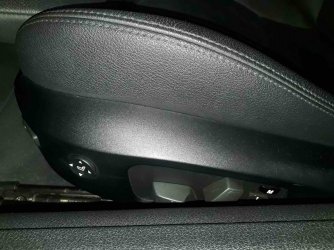

im Frühjahr hab ich die Lordosenstütze für den Fahrersitz nachgerüstet. Ist für mich und meinen krummen Rücken eine super Investition! Fühle mich nun endlich sauwohl in meinem Sitz. Vielleicht auch für den einen oder anderen E89-Fahrer interessant – wir werden ja alle nicht jünger ;)
Eine Anleitung dazu hab ich hier #29 schonmal gepostet.
Grüße Jürgen

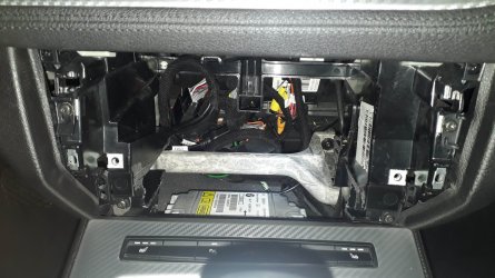

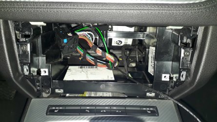

vor einigen Monaten habe ich mir unter dem Radio ein Ablagefach eingebaut (nicht möglich mit CIC).
Ich war es satt die Sonnenbrille und Tempos in der Mittelarmlehne zu verstauen, da dies während der Fahrt etwas umständlich ist.
Habe auch das Ablagefach links neben dem Lenkrad. Dort habe ich eine kleine Flasche des allseits beliebten und vielseitig einsetzbaren grünen Fensterreinigers für z.B. Vogelkot und ein Lappen verstaut. Da komme ich von außen dann leichter ran als anderswo.
Unter dem Radio, sieht man eine Kunststoffblende. Diese ist an den 4 Ecken gesteckt und kann mit einem Kunststoffhebelwerkzeug entfernt werden. Dahinter sieht man einen kleinen Hohlraum, im Bild nach Ausbau des Radios:
Unter dem Hohlraum ist über dem Airbag-Steuergerät noch ein Stück Kunststoff der Instrumententafel. Dieses Kunststoffstück habe ich vorsichtig mit einem Sägeblatt ohne Säge herausgesägt:
So ist nun ein ausreichend großer Zwischenraum entstanden. Beim Sägen muss man unbedingt darauf achten, dass die rechte Führung für den Radioeinbau erhalten bleibt!

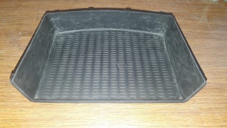

Zwischenzeitlich habe ich mir von verschiedenen BMW-Modellen Ablagefächer gebraucht gekauft, von denen ich annahm, das sie in den Zwischenraum passen.
Beim 3. Fach hatte ich ein passendes Fach gefunden, es stammt von einem 5er (E61):
Fach nach entfernen des Deckels (der passt nicht) und einiger seitlicher Nasen/Haken:
Anschließend habe ich im vorderen Bereich noch 2 Befestigungslöcher vorgesehen und im hinteren Bereich eine stabile, 3mm dicke Gummilippe aufgeklebt. So wird das Herausrutschen von Gegenständen nach hinten vermieden:
Abschließend stand noch das Verschließen der nun entstandenen seitlichen Öffnungen an. Dazu habe ich von der alten Blende rechts und links ein Stück abgeschnitten:
Diese beiden Stücke habe ich seitlich an den gesägten Stellen mit etwas Silikon aufgefüllt, um danach eine Flockfolie als Abschluss aufzukleben:
Fach nach dem Einbau, rechts mit 2 USB-Anschlüssen von meiner Android-headunit:
Ergebnis aus Sicht des Fahrers:
Mit dem Ergebnis bin ich sehr zufrieden. Sonnenbrille und Tempos nun immer griffbereit 8-)
Grüße Jürgen

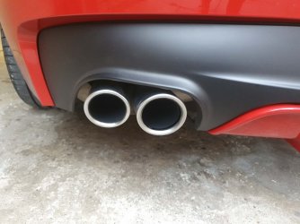

So sehen die Blenden aktuell aus:
Nach 7,5 Jahren Nutzung und 62tkm sehen die gar nicht mal so schlecht aus ;)
