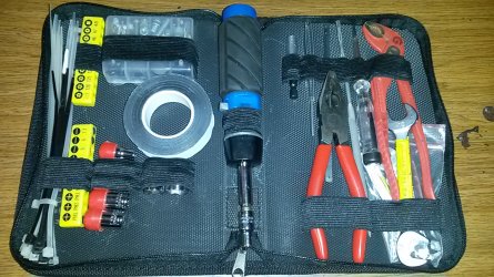

Dann hab ich mir überlegt wie ich das mit dem "Bordwerkzeug" mache.
Hier meine Lösung - bin sehr zufrieden - Werkzeug wird bei Optimierungsaktionen häufig genutzt: Fundsachen für den e89 #19

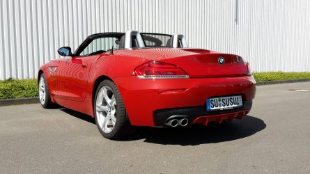

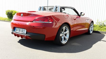

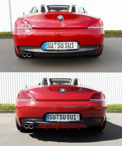

Vor ein paar Tagen hab ich den Heckdiffusor optimiert. Der Originale mit seinem grau-glänzend hat mir nie wirklich gefallen. Dieses grau gabs sonst nirgendwo anders an meinem Zetti.
Das neue Oberteil ist jetzt in schwarz-matt wie Nieren/Kofferaumdeckel.
Das neue Unterteil ist in Melbourne Rot, glänzend lackiert.
Nun finde ich das Heck endlich stimmig.
Grüße Jürgen

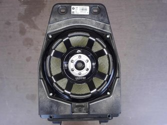

Einige Monate zuvor hatte ich auf einer längeren Reise die Möglichkeit, das “HiFi-System Professional 677“ DSP (650 Watt) zu hören. Den Sound fand ich klasse und um Welten besser als das System in meinem Zetti. Das Studium der Ersatzteilpreise bestärkte mich in meiner Vermutung, dass beim “HiFi-System Professional 677“ hochwertigere LS verbaut wurden. Die LS-Ersatzteilpreise liegen beim “HiFi-System Professional 677“ ca. 50 – 90% höher.
Also entschloss ich mich, diese LS gebraucht zu erstehen und das Radio/den Verstärker zu belassen. Einzig meine vorderen TT schienen die gleichen wie im “HiFi-System Professional 677“ zu sein. Also suchte ich mir hierfür eine Alternative. Ich entschloss mich nach einiger Lektüre über TT zu den ETON POW160.2 (ein 2 Wege System mit HT) und 3 Ohm.
Die Lautsprecher Impedanz (Widerstand) von nur 3 Ohm entlockt dem Serien-Verstärker etwas mehr Leistung als die 4 Ohm Serien-TT was zu etwas mehr Lautstärke der TT führt.
5 Mitteltöner aus “HiFi-System Professional 677“ (BMW 65139141501)
2 Hochtöner aus “HiFi-System Professional 677“ (BMW 65139212078)
...................................................................gebraucht, teilw. als Set gekauft = 217€
außerdem habe ich verkauft: 4 alte MT und 2 alte HT...............................- 79€
.........................................................................................................zusammen..........297€

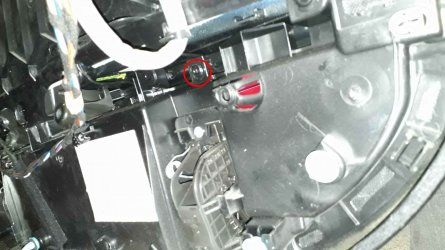

TT im Fußraum: Nachdem ich die alten TT ausgebaut hatte entschloss ich mich, keine zusätzlichen Einbauringe zu besorgen, sondern die Befestigungsring der alten LS als Einbauring zu verwenden. Dazu trennte ich die Befestigungsringe von den alten TT ab.
Danach passte ich die Befestigungsringe an die neuen TT an und verbaute diese Sets dann im Fußraum rechts und links.

Im Winter hab ich mir überlegt, meine Audioanlage nochmal zu erweitern/zu optimieren.
Hinten in der Mitte zwischen den Sitzen hat das HiFi-Lautsprechersystem SA676 keinen Lautsprecher. Stattdessen ist dort eine Blende. Für den Anschluss hatte ich mir überlegt, den “Neuen“ am Lautsprecher Instrumententafel Mitte parallel anzuschließen, da alle anderen LS rechts und links weggeregelt werden können oder beim PDC piepsen…
Dazu hab ich mir also einen MT-Lautsprecher aus dem HiFi-System gebraucht besorgt. Davon hab ich ja schon 5 Stück seit meinem Umbau im Einsatz.
Zusätzlich brauchte ich ja noch die Blende mit Netz/Löchern. Also im Netz die Blende Lautsprecher (51469147547) für 36,81€ bestellt. Als ich die Blende dann auspackte, staunte ich nicht schlecht: in die Blende war der Hochtöner eingebaut der sonst alleine schon ca. 63€ (neu) kostet…FREU, FREU!!!
Ich wollte ja eigentlich nur den MT nachrüsten - also umso besser, dann jetzt MT+HT wie beim HiFi-Professional DSP
Der Einbau geht relativ einfach (ca. 1,5 Stunde) und das Ergebnis kann sich hören lassen. Sind ja die gleichen LS wie im HiFi-Professional DSP. Geholfen hat mir meine neue Eigenbau-Clipzange. Die Demontage von 4 Klipps der Rückwandverkleidung im Kofferraum ist damit ein Kinderspiel.

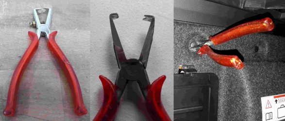

Clip-Zange
Da ich ja ab und zu und nicht nur an meinem Zetti schraube, hab ich mir eine Clip-Zange für besonders schwierige Stellen hergestellt.
Man nehme eine alte Abisolierzange, schleife die Zangenspitzen (Breite und Dicke) sowie die Schenkel wie im nachfolgenden Bild ab. So sind z.B. die Clipse an der Gepäckraumwand (liegen sehr tief) mit meiner neuen Clip-Zange sehr leicht zu lösen. Meine anderen Hebelwerkzeuge waren an dieser Stelle überfordert.

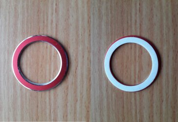

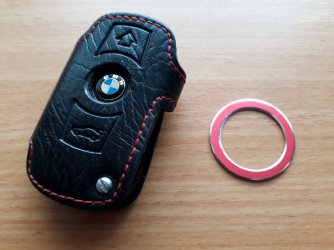

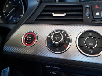

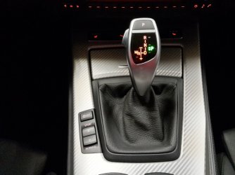

Heute mal nur ne Kleinigkeit "optimiert"
Passt sehr gut zu meiner Innenausstattung und zu meinem Schlüsseletui.
Ist ein 1,1mm dünner Alu-Ring, vorne Matt lackiert, hinten dünnes doppelseitiges Klebeband.
Qualität gut, Passform perfekt, passt farblich gut zu den anderen roten Signalen, sieht aus wie serienmäßig.
Findet man - bei ebay-kleinanzeigen.de mit "BMW Start-Stop Knopf Ring" auch in Blau oder Carbon.
Grüße Jürgen
