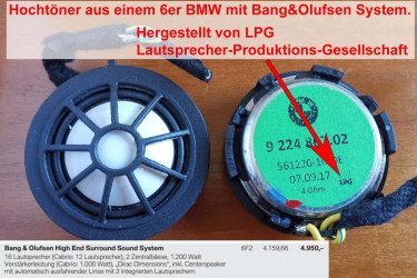

Ich habe vom Uli (Schmitti) 5 Hochtöner aus einem 6er BMW mit Bang&Olufsen System bekommen.
Fast 5.000 Euro hat BMW dafür aufgerufen.
Die kommen bei unserem G29 demnächst für die H/K Hochtöner rein.
Die Hochtöner wurden von LPG gebaut. (Eton gehört auch zu dem Firmengeflecht).
