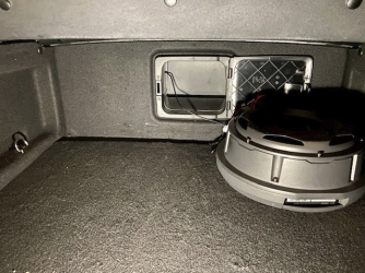

Ich habe denselben Sub, Audison APBX 10 AS2, anschließen lassen, aber mittlerweile anders angeordnet. Als Downfire ausgerichtet kann man den Platz obendrauf nutzen, und da passt recht genau die Zeugs-Kiste, die ich eh spazierenfahre, der Sub nimmt mir also fast nix zusätzlich weg. Auf die Wirkung des Sub hat die Anordnung m.E. keinen Einfluss, ich habe von direkt in die Durchladeöffnung bis hochkant an der Seite alles ausprobiert.

Den Audison hab' ich ausgetauscht, weil er im G29 nicht gut funktioniert. Der Emphaser deutlich besser, nimmt auch etwas weniger Platz ein und ist vor allem über eine Kabelfernbedinung regelbar. Was recht häufig notwendig ist, leider. Das Signal ist am HK abgenommen. Wer auch immer die Audioanlage konzipiert und programmiert hat, gehört der Prügelstrafe unterzogen. Ich habe kürzlich bei einem Forenkollegen eine vom Profi aufgerüstete Anlage gehört - klingt schon gut, deutlich besser als das HK, was aber auch bei dem erheblichen finanziellen Aufwand zu erwarten ist. Klingt es richtig gut, wie Einbauten in diesem Preisbereich in anderen Autos? Nein, ganz und gar nicht. Ich bleibe dabei, mein oller Boxtser S von 2010 mit der recht preiswerten Bose-Anlage war deutlich besser als das G29 HK, und auch besser als teuer aufgerüstete Anlagen im G29.
