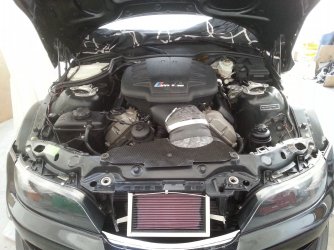

ich wollte erst einmal bescheid geben, daß ich es durchgeführt habe.
Ich hatte das Thema ja angestoßen.
Ich muss noch Kleinigkeiten machen und die Motorhaube lackieren. Wenn alles fertig ist, stelle ich gerne noch ein paar Bilder ein.
Mich würde interessieren wie sich der Wagen fahren lässt. :-)
Ich habe momentan noch die ellenlage achse drin. Also im moment geht es richtig vorwärts und alles was über 6000 umin ist, ist gewaltig. Diese woche kommt die richtige übersetzung rein. Ich vermute mal, dann wird es schwierig die kraft auf die erde zu bringen. Fahrverhalten hat sich stark verändert. Er ist viel weniger frontlastig, gebe aber auch zu, dass ich noch dabei bin mich heranzutasten. Ist wie ein anderes auto. Sehr direkt...
lasst mich erst einmal meine erfahrung machen...

Du musst dir schon ziemlich im Klaren sein, welche Konsequenzen so ein Umbau ist. Ich wollte an dem letzten echten Hochdrehzahlmotor V8 von BMW festhalten. Dieser Motor ist das beste, was die M GmbH gebaut hat. Sowas wird es im Zeitalter des Turbos und Downsizing nicht mehr geben. Genauso wie es keinen vernünftigen Nachfolger für das Z3 Coupe geben wird.
Ich habe alles selber gemacht und möchte garnicht daran denken, was es kostenmäßig für einen Aufwand gewesen wäre, es machen zu lassen.
In Sachen TÜV ist es mittlerweile extrem schwer geworden. Entweder man hat jemanden, der intensiv mit TÜV und Sondereintragungen zu tun hat, oder du hast verloren. Die Möglichkeiten für solche Einbauten sind mittlerweile sehr eingeschränkt. Seit diesem Jahr haben sich die Anforderungen und Möglichkeit dramatisch geändert. Wenn du dazu noch einen "alten" Motor wie den M60 einsetzt, wird es nicht einfacher. Zumal der Einbau lange nicht so einfach ist wie der S65.
Größtes Problem war die Verheiratung CANBUS mit der "alten" Bordelektronik. Ich habe es geschafft, mit Unterstützung natürlich das alles hinzubekommen ohne gleich den ganzen Kram vom M3 E92 zu übernehmen.

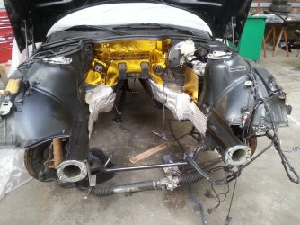

Bei der Motorposition war die Goldfolie aber auch bitter nötig, was? :whistle:
Grenzt ja mit dem kurzen Block schon fast an einen Mittelmotorsportwagen. Warst du schon einmal auf der Waage und kannst was zur Gewichtsverteilung sagen?

lach nicht, aber der V8 produziert schon ganz menge Hitze. Ich habe Vorsorge getroffen....
Mein Zetti steht jetzt zum Diff machen in der Werkstatt. Dann kommt er auf die Radlastwaage.
Vor dem Umbau war allerdings die Gewichtsverteilung schon sehr gut: 334kg, 342kg, 315kg, 300kg (vl,vr,hl,hr) Crosswert 50/50, 1313kg Gesamt mit halben Tank.
Nach dem Umbau werde ich sehen, aber gehe davon aus, daß sich die ca.100kg Mehrgewicht ähnlich verteilen werden, da der Motor auch ca.15 bis 20cm weiter hinten ist.
Motor wiegt etwa 60kg und Getriebe 35kg mehr.
