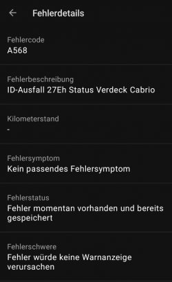

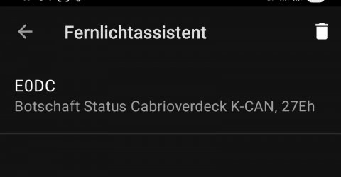

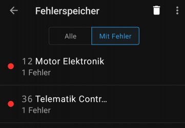

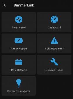

so ich habe den fehlerspeicher mit bommerlink ausgelesen. immer die gleichen Fehler.
Anhang anzeigen 709616Anhang anzeigen 709617Anhang anzeigen 709618Anhang anzeigen 709619Anhang anzeigen 709620Anhang anzeigen 709621Anhang anzeigen 709622Anhang anzeigen 709623Anhang anzeigen 709624Anhang anzeigen 709625
soweit ich es verstehe - wenn überhaupt - ist nach wie vor die Konvertierung, die die gelbe motorleuchte auslöst...was nun?
powermanagement bedeutet was?
und was sind Fehler CD95, A670?

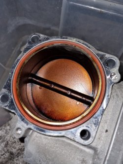

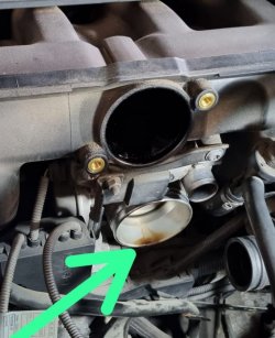

Bei meinem M54 sah die Drosselklappe u.a. aufgrund KGE mit Membranriss motorseitig so aus:Screenshot_20260115_220027_WhatsApp.jpg
LMM seitig aber so:
Bis auf die durch Schwerkraft herauslaufende Ölspur ist da alles blitzeblankes Alu, der LMM war sauber.
Ist ja auch logisch, schließlich ist hinter der Drosselklappe immer ein Unterdruck und somit verteilt sich kein nennenswerter Ölnebel gegen das Druckgefälle, den Luftstrom und die Schwerkraft den halben Meter hoch Richtung LMM.
Von daher solltest du vorsichtig sein andere des Unsinns zu bezichtigen. Zumal es lediglich um den gut gemeinten Ratschlag von @pixelrichter ging, bei der Nebelprüfung kein Risiko einzugehen und erst hinter dem LMM zu prüfen - auch weil es davor eh keine Rolle in Bezug auf den Fehler spielt.
Wozu also das Risiko eingehen und den LMM belasten - und sei es nur zusätzlich zum deiner Meinung nach massig vorhandenen Ölnebel?!?
Sich dabei den LMM zu versauen wäre doch wirklicher "Unsinn"!!

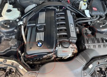

Ist das da oben rechts der LMM? kann ich das selber aufmachen und ev. reinigen oder soll es die werkstatt tun? hilft das was (glaubt man YT :whistle:... )?
Könnte beim Kühlwasserschlauch Wechsel was nicht richtig gemacht worden sein und daher MKL?
oder beim Ölflanscherneuern? obwohl, da sind einige tausend km dazwischen...hhhmmm
Die Öldämpfe werde zurück in den Ansaugtrackt geführt, klar kommen die auch an den LMM. Ich hab die früher alle zwei Jahre mal gereinigt. Mach doch einfach mal dein Ansaugrohr ab, dann wirst Du sehen, dass es einen leichten Ölfilm hat. Beim N54 kommt da sogar richtig viel Ölnebel durch - so viel, dass die Ansaugkanäle nach ca. 80TKM eine dicke schwarze Kruste haben und Walnutblasting benötigen.
Bitte keinen Unsinn hier verbreiten.
Für den N52 gibt's irgendwo im Netz Standardwerte, welchen Luftstrom in Litern der Motor bei Standgas haben sollte. Da können auch andere Forenmitglieder aushelfen. Wenn Deine Werte deutlich anders sind, würde ich den LMM (Conti) tauschen.
Edit: Beim N52 ist der LMM im Ansaugluftfilter, daher nicht den Öldämpfen ausgesetzt. Ich dachte es sitzt noch einer im Ansaugkrümmer.
Ja.
Ist relativ simpel demontierbar. Reinigung aber nur mit speziellem Reiniger und erwarte dir nicht zu viel davon. Theoretisch könnte man nach Reinigung auch die Adaptionswerte zurück setzen (INPA!).

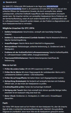

Hier mal ein paar Gedanken zum Thema, auch wenn ich selber kein spezielles Fachwissen dazu habe:

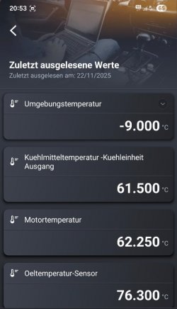

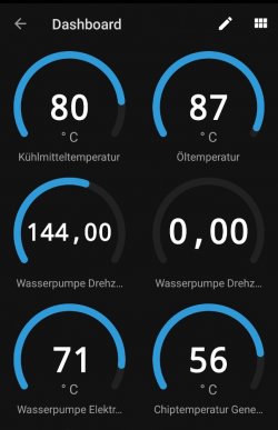

supi! danke euch. welche werte sollten "im rahmen" sein? bei warmem motor oder bei kaltem motor? bin ja noch unterwegs mit dem cayenne, kann es deshalb nicht hier machen.
Bei kaltem Motor (mindestens 8h stehen) sollten Wassersensor und Ölsensor sehr ähnliche Temperaturwerte haben, die in der Nähe der Außentemperatur liegen.
Die Wassertemperatur kann z.B. schlecht bei laufendem Motor 50 bei Grad liegen, wenn das Öl schon auf 90 Grad ist, etc.
Auflistung war von mir nicht ganz korrekt - es ist tatsächlich bei 219.000km nicht nur eine Zündkerze ausgetauscht worden, sondern alle 6. das hatte ich so übersehen (Zündkerzen-problem bei Zylinder 6 war der Grund, warum der zetti in die werkstatt musste und die haben alle Zündkerzen und die Zündspule an Zylinder 6 erneuert).
dann schaue ich mal, dass ich die tage morgens mal die Messung bei kaltem motor vornehme.
So in der Werkstatt war ich wegen den Bremse belegen hinten. Da habe ich gebeten Thermostat und LMM zu prüfen. Die sagt mir beides ist völlig okay haben’s aber nicht aufgemacht, sondern nur quasi die Werte gemessen wie auch immer.
Ich weiß nicht, ob das ausreicht für so eine Aussage. Vielleicht könnt ihr mir da helfen.

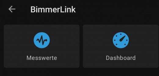

Nun habe ich BimmerLink benutzt heute Morgen nach 12 Stunden in der Kälte, Außentemperatur, 1°, waren diese Werte zu sehen:
Nach 1 Minute nach dem Start waren diese Messwerte:
Weitere Messwerte muss ich warten da nicht mehr als zehn Fotos möglich, glaube ich
Nach 5 Minuten Fahrt waren dann diese Werte:
Nach 15 Minuten Fahrt diese:
Ich musste dann kurz was erledigen, war 10 Minuten weg und bin dann wieder 5 Minuten gefahren. Also insgesamt dann mit Unterbrechung zwar aber 20 Minuten insgesamt gefahren. Die Werte kommen im nächsten Post.
Hier nun die letzten Werte:

BimmerLink sagt,
1. Keramiktemperatur Lambdasonde vor Katalysator Bank 1
2. -"- -"- Bank 2
es sind pro Foto jeweils 6 Grafikanzeigen. Das heißt, pro eine Messung 5 Fotos mit insgesamt 29 Grafikanzeigen. Wo liest du 0/0 grad?
Sonst immer je 768°C. Was das bedeutet weiß ich nicht. Merkwürdig finde ich es, der Rest ist imho unauffällig außer dass ich für einen "modernen Motor" noch etwas mehr Kühlwassertemp. erwartet hätte nach längerer Fahrt, aber auch das sieht an sich ok aus.
