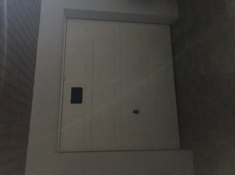

Ich würde versuchen mit einem Greifer oder einem starken Draht, an dem man vorne eine zuziehende Schlaufe formt, den Seilzug zu erreichen.
Falls das mit der Kamera alles zu eng in dem einen Loch ist könnte man noch ein zweites für die Kamera bohren, welches man nachher einfach mit Silikon verschließt.
edit: Dein Schloss für die Notentriegelung ist leider nicht an der abgebildeten Stelle, daher würde ich hier ein bis zweimal bohren und es dadurch versuchen.
Falls man an der markierten Stelle (rot oder gelb) bohren sollte: am besten so, dass man anschließend wieder ein Schloss einsetzen kann, damit das Loch zu ist und die „originale“ Optik erhalten bleibt.
Bei mir sitzt das Schloss übrigens ebenfalls an der markierten Stelle oben...

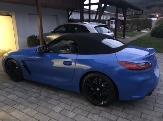

ES IST OFFEN! 😍
Ich hatte heute das Erlebnis meinen neuen Z4 zum zweiten Mal in Empfang zu nehmen.
Es fühlte sich genau so geil an wie bereits letzte Woche bei der Übergabe...
Vielen Dank an alle Mithelfer für die Tipps!

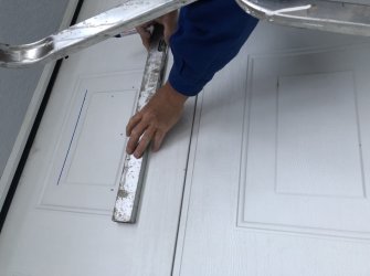

Nachdem weder aufschieben mit Gewalt, Draht der Notentriegelung mittels Endoskopkamera lokalisieren und ziehen, sowie der Greifer Erfolg brachten, wurde Heute mit der Stichsäge ein Rechteck rausgeschnitten und die Notentriegelung aktiviert.
Das Loch wird nun mit der bereits in einem früheren Beitrag vorgeschlagenen abschließbaren Luke wieder verschlossen und muss somit nicht getauscht werden.
Ich habe meinen Zetti nun also pünktlich zur Abgabe der Gehstütze und pünktlich mit dem Start des guten Wetters wieder.
