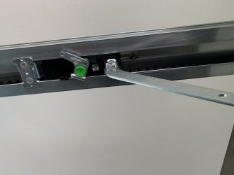

So sieht die zu betätigende Notentriegelung in der Antriebsschiene aus:
(Bei mir auch ohne Seil, da dieses immer auf das Dach vom X3 anschlägt- habe allerdings auch eine Zugangstüre)

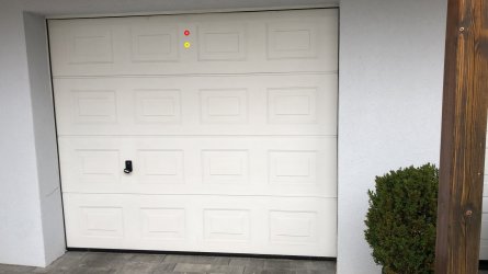

Ich würde versuchen mit einem Greifer oder einem starken Draht, an dem man vorne eine zuziehende Schlaufe formt, den Seilzug zu erreichen.
Falls das mit der Kamera alles zu eng in dem einen Loch ist könnte man noch ein zweites für die Kamera bohren, welches man nachher einfach mit Silikon verschließt.
edit: Dein Schloss für die Notentriegelung ist leider nicht an der abgebildeten Stelle, daher würde ich hier ein bis zweimal bohren und es dadurch versuchen.

Ich habe diesen Greifer schon bestellt. - der sollte morgen eintrudeln - Dann wird probiert das Loch größer zu bohren, um dann mit dem Greifer das Seil zu packen.
Wenn dann die Notentriegelung geöffnet ist, dann werden wir auf die Lösung mit dem „Fenster„ (siehe oben abgebildet) zurückgreifen.
