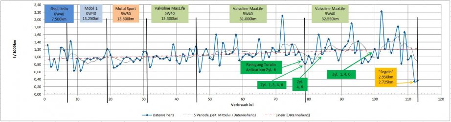

Hoher Ölverbrauch N52B25 2,5si Laufleistung 225Tkm
Spannende Geschichte. Ich sehe:
- Ölsortenwechsel bewirken, diplomatisch ausgedrückt, weniger Ölverbrauchsschwankungen als oft beschworen
- Toralinspülung mit der erwarteten "Wirkung"
- Der neuerliche Datenpunkt ist schwer zu erklären. Für mich Verdacht auf einen Ausreißer.
Wie misst du den Ölverbrauch?
Wie ist deine gewöhnliche Fahrweise?
Sehe ich mittlerweile auch so wie Du.
Ölsorte und Toralin eher kosmetische Auswirkung.
Das Segeln hingegen ist für mich signifikant.
Natürlich hast Du recht, bis jetzt ist noch nichts bewiesen, es kann ein Ausreiser, oder auch der Sensor kaputt sein.
Oder eine andere Ursache haben, an die wir gerade nicht denken.

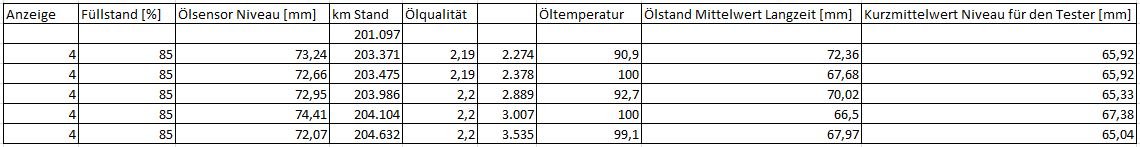

Zuerst dachte ich an den Sensor, daher habe ich immer alle 100km -200km mit dem BMW-Tool die Sensordaten gecheckt.
Die waren plausibel und haben sich im Vergleich zu früher viel langsamer verändert.
Ich kippe 1l nach, wenn sich die Lampe meldet.
Aufgrund des hohen Ölverbrauchs, teste ich allerdings alle 25km den Ölstand beim Fahren.
So habe ich den Ölverbrauch annähernd genau, denke ich.
Meine Fahrweise beinhaltet alles.
Überwiegend schon im Verkehr mitschwimmen, vorausschauend die Schubabschaltung nutzend.
Bei sportlicher Fahrweise natürlich auch vor den Kurven vom Gas gehend, evtl. auch runterschaltend.
Aber hier hatte ich nie eine Korrelation feststellen können, warum ich mal 1.200km weit mit einem l kam und ein anderes mal nur 800km.
Beim N52 eigentlich nicht da er nicht über die Drosselklappe fährt.
Die Funktionsweise der Valvetronic ist hier vielleicht für den Unterschied verantwortlich?
a) Schubabschaltung, kein Sprit wird mehr eingespritzt, aber wie stehen die Ventile? Sind die jetzt durchgängig offen, damit der Motor im Schleppbetrieb ohne Gegendruck durchgedreht wird?
versus
b) Leerlaufbetrieb mit Verbrennung während des ausgekuppelten Zustands.
Dann kommt diese falsch positionierte Ölbohrung im Kolben hinzu, evtl. noch mit festsitzenden Ölabstreifringen und schon haben wir einen höheren Ölverbrauch?
Leider bin ich zu sehr Laie, daher sind das nur Vermutungen meinerseits.
Das könnte daran liegen, dass dein Motor sich nicht im Gleichgewicht befindet, d.h. schon deutlich verschlissen ist. Ein gesunder Motor wird die unterschiedlichen Fahrweisen besser wegpuffern können was sich in geringer Schwankung des Ölverbrauchs äußert.

Update - Stand 13.05.2023 / 333.377km:
Der nächste Liter Öl musste nachgefüllt werden und im Zuge dessen habe ich gleich einen Ölwechsel durchgeführt.
Die km-Stände zum Ölwechselintervall im Diagramm wurden leicht korrigiert, da sich hier noch ein kleiner Fehlerteufel versteckt hatte.
Der Ölverbrauch ist definitiv deutlich reduziert.
Beim Ablassen habe ich noch ca. 5,5l aufgefangen, d.h. die Ölverbrauchsanzeige funktioniert noch korrekt.
Was ich nicht weiß ist, warum der Verbrauch so deutlich reduziert ist.
Liegt es an der Fahrweise (Vermeidung Schubbetrieb) oder an der Wirkung des Toralin Anticarbon (was dann allerdings mit deutlicher Verzögerung seine Wirkung entfaltet haben müsste).
Die Zündkerzen sehen im Vergleich zu früher auch besser aus. Ein weiteres Indiz, dass weniger Öl in den Verbrennungsraum gelangt.
Die die aktuell verbaut sind haben ca. 10.500km hinter sich und wurden zuletzt über ca. 4.300km in der Fahrweise "Segeln" betrieben.

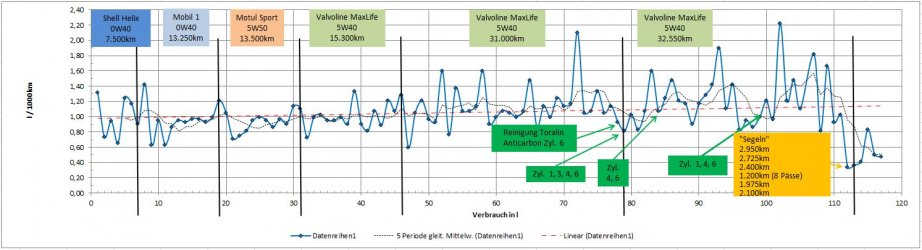

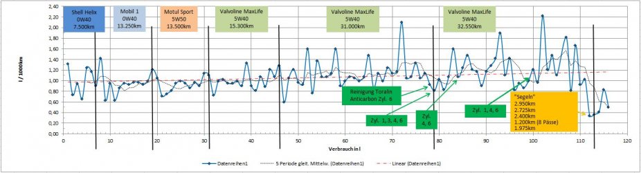

Update - Stand 02.08.2023 / 339.210km:
Bei einer Alpenpässetour mit 8 Passabfahrten im Schubbetrieb ist der Ölverbrauch wieder hochgegangen.
Bei diesem Wechselintervall hat 1l nur 1200km gehalten.
Für mich ist es mittlerweile ziemlich eindeutig, dass es der Schubbetrieb ist, der bei mir den Ölverbrauch hochschnellen lässt.
Die Zündkerzen habe ich jetzt nach 15Tkm, davon 2/3 im "Segelbetrieb" getauscht.
Tendenziell scheinen sich die Kerzen etwas regeneriert zu haben.
Da ich vorhabe die Fahrweise beizubehalten, werden wir dann sehen wie das Kerzenbild zukünftig aussehen wird.

Der Ölstand wird nach 3.535km nach dem letzten Ölwechsel unverändert mit 4 Strichen als voll angezeigt.
Ich habe den Wagen mit 202.951km übernommen und seitdem nichts nachgefüllt.
Sieht also tatsächlich so aus, als ob dieser Motor (Motor-Code N52 B25 AF) deutlich weniger Öl verbraucht, als der meines 1. Z4 (Motor-Code ?).
