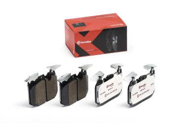

Bremsbeläge
BREMBO P 06 088X Bremsbeläge - ~145€
