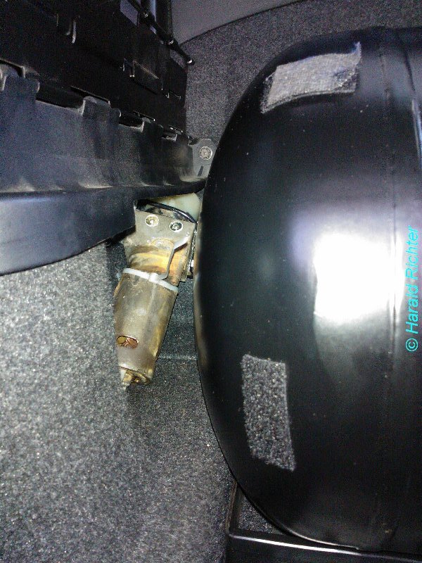

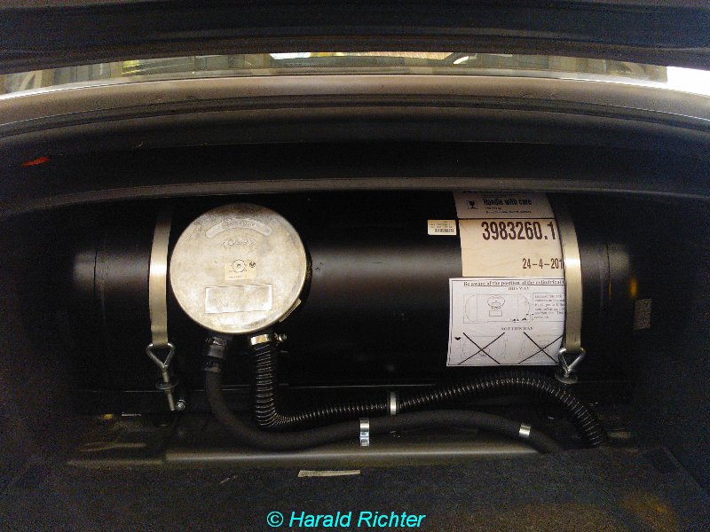

Ich muss mich hier mal bzgl Gastank selber korrigieren :rolleyes:
Es ist auch ohne Verdeckausbau, teilweisem Verdeckausbau möglich die Hydraulikpumpe in den Kofferraum zu verlegen.
So viel schlimmer ist der Umbau nun doch nicht. Man nimmt den Verdeckkasten raus und arbeitet ja sowieso über, bzw. hinter dem Verdeckkasten. Da ist der Gastank eigentlich gar nicht im weg. Nur was die Befestigung der Pumpe und das lösen des Scharniers vom Verdeckkasten angeht, das ist etwas fummelei, aber problemlos machbar.
Mein Fazit (II):
Auch mit Gastank ist ein Umbau in den Kofferraum, durch den Kofferraum, (problemlos) möglich....
Der Rest steht ja schon oben in meinem zitierten Beitrag. :-)

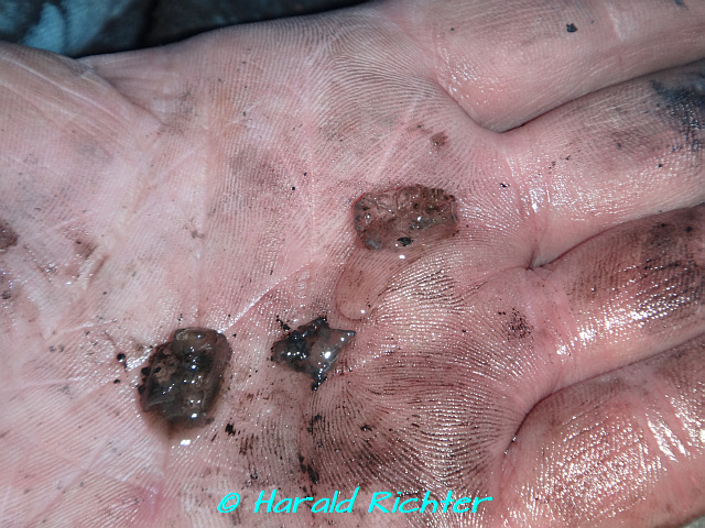

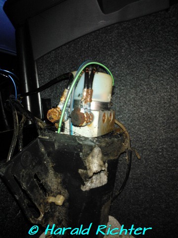

Ich hatte heute netten Besuch aus Ludwigshafen.
Diesmal war der Grund keine abgesoffene Verdeckpumpe, nein diesmal war es eine trockene Verdeckpumpe... Aber lest selbst :)
Heute war eine Kunde da, der hat seinen ZZZZ erst vor 4 Wochen gekauft, nun will das Dach nicht mehr öffnen, es leuchtet nur noch rot. Er hat leider von Privat gekauft :-(
Der Vor-Vorbesitzer hat das Auto im Alltag genutzt, der Vorbesitzer nur bei schönem Wetter und trocken in der Garage stehen gehabt. Letztes Jahr gerade mal 3000 km gelaufen.
Der jetzige Besitzer hatte das Dach nur ein paar mal geöffnet gehabt, im Nachhinhein gesehen war da das Dach schon sehr langsam, aber er wusste es ja nicht anders. Das Problem an seiner Pumpe war nicht die Nässe, nein es war nur noch ein Klumpen Rost, trocken, keinerlei Feuchtigkeit. Da der Vorbesitzer das Auto ja ein Jahr nicht im """" genutzt hatte, hat sich die Feuchtigkeit verflüchtigt und es blieb nix anderes als Rost übrig.
Aber auch diese Pumpe lief nach Behandlung mit WD40 nach ca. 30 Minuten wie am ersten Tag.
Man kann es sich fast nicht vorstellen ;)
Staubtrocken
Das im Kreis ist kein Wasser (wie sonst üblich :) ) es sind Rostpartikel, schöne kleine Eisenbrocken :)

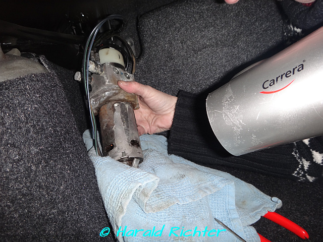

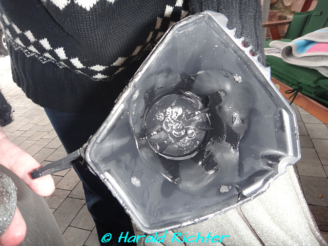

Auch hier sollte die Pumpe vorsichtshalber in den Kofferraum, diese lief vor dem Hardtop aufsetzen noch.
Ankunft in Hasloch und einen gemütlichen Plausch, natürlich mit heißem Kaffee und die Wärme des Ofens genossen. Dann raus in die Kälte und das Hardtop abgenommen (Das ist ja wirklich kinderleicht, man muss nur zu zweit sein).
Auch hier war das rausholen der Pumpe kein Problem, nur irgendwie war das Pumpengehäuse kälter als normal. Deckel runter und Pumpe versucht aus dem Gehäuse zu ziehen. Pustekuchen, geht irgendwie nicht. Also mehr Kraft und dann kam schon der hartgefrorene Schaumstoff mit kleinen Eisbrocken entgegen. Der Elektromotor war innen schön eingefroren, kein Wunder das der Motor beim Testen nicht mehr funktionierte J
Was macht man gegen Eis? Richtig, man nimmt einen Fön und fönt das ganze mal locker 10 Minuten schön warm. Das hatte aber auch den Vorteil, dass im Kofferraum allgemein schön warm wurde, ich glaub, beim nächsten Winterumbau kommt der Fön gleich von Anfang an mit ins Auto ;-)
Nachdem alles warm und trocken war, war der Rest wieder Normalität und das Hardtop durfte wieder aufgesetzt werden.
Gute Fahrt nach MĂĽnchen J
Wir vermuten, dass das zusammengefaltete Stoffdach die Wärme vom Fahrzeuginneren viel zu gut isoliert, da kann nichts auftauen, selbst nach 360 km Anfahrtsweg nicht. Und wenn Eis sich ausdehnt, jeder weiß was da passieren kann. Eis dehnt sich aus und könnte die Platine im Motor zerstören.
Eigentlich hat der Motor unten an der Seite ein paar Ă–ffnungen. Die sind hier zugefroren
Hier sieht man das Eis viel besser
Hier das Eis im Motor, genau dort ist die Platine
Eisbrocken in meiner Hand
Unser alter Fön, der eigentlich beim Grillen zum vorglühen der Kohle verwendet wird

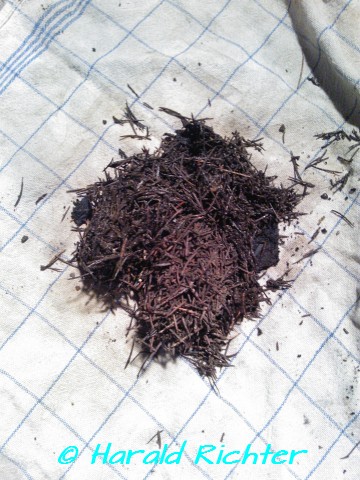

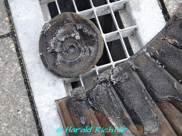

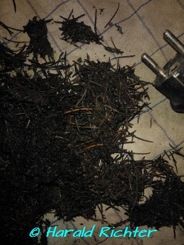

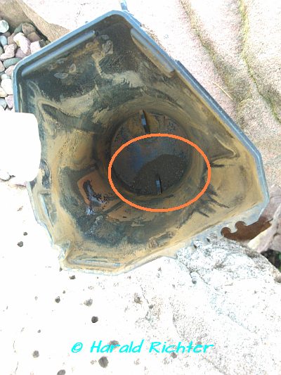

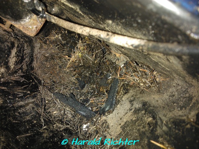

Wer hatte denn schon mal einen ganzen Tannenbau im Auto. Nein nicht im Auto, im Ablaufschacht der Hydraulikpumpe?
Heute abend kam ein Notfall.
Der Kunde hat morgen früh einen Termin bei seinem Händler um den ZZZZ abzugeben und seinen neuen gebrauchten in Empfang zu nehmen.
Beim Auto sauber machen hat er dann auch mal versucht das Dach zu öffnen. Tja, Pustekuchen, nix ging mehr.
Also mal ganz schnell ne "Nachtschicht" hingelegt.
Hier ist das Ergebnis.
Soweit noch alles normal

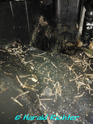

Ein Blick in den Pumpenschacht.
Der leere Pumpenschacht
Die Nadeln
Die Nadeln, daneben ein Stromstecker, als Größenvergleich
Da hat auch das entfernen des Ablaufstopfens nix gebracht.

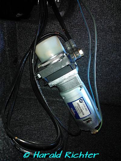

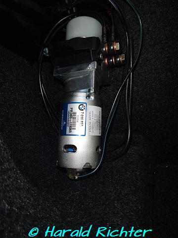

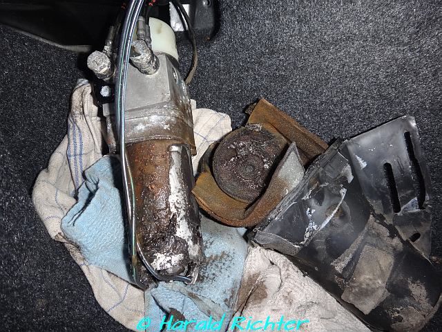

Gestern war ripa aus DĂĽsseldorf bei uns um die Pumpe aumbauen zu lassen.
Die jetzige Pumpe wurde nach einen Dachaufbruch vor ca. 1 1/2 Jahren von BMW gleich mitgetauscht, das Dach war ja eh ausgebaut.
Um nie mehr wieder Probleme mit der Pumpe zu haben, haben wir diese mal kurzerhand in den Kofferraum verlegt. Und das war auch eine Art Premiere. Wir mussten WD40 nicht einsetzen :) :-)
Nur Öl wurde aufgefüllt, da der Motor etwas laut und rauh lief. Aber nun schnurrt er wieder wie ein Kätzchen.
Aber trotzdem war ein Feuchtigkeitsproblem über kurz oder lang nicht auszuschließen, denn die Verschlussschraube des Ausgleichsbehälters zeigt doch schon wieder Feuchtigkeitsschäden.... :-(

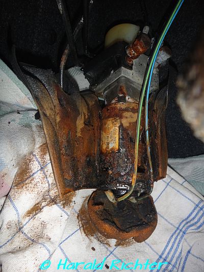

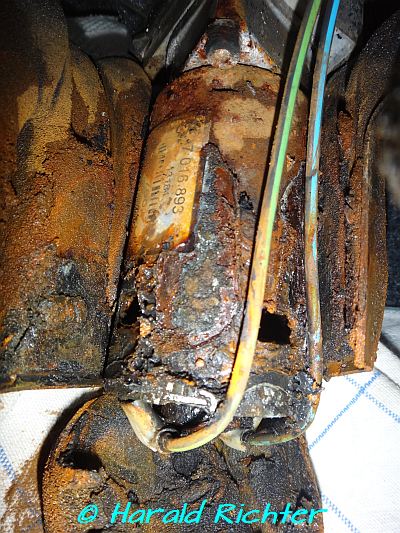

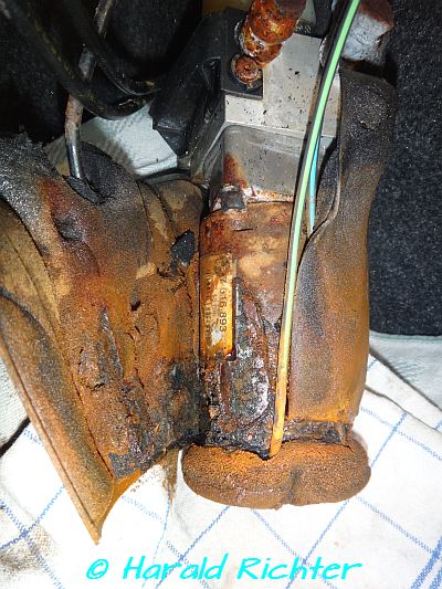

Heute war kein schöner Tag (trotz Sonnenschein)

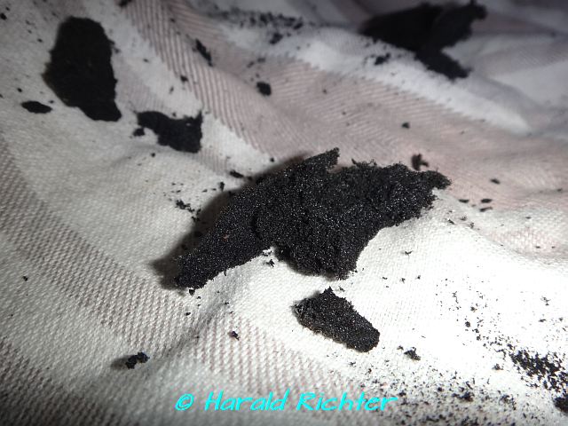

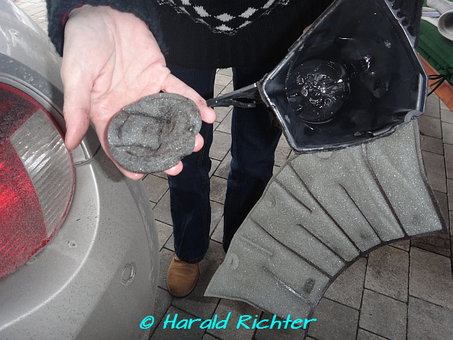

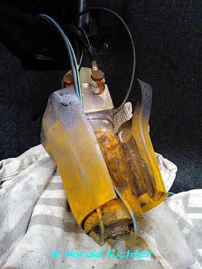

Die Pumpe sah nach 2 Jahre nichtbetätigen der Dachmechanik folgendermaßen aus:
Das ist der Schallschutzschaumtoff im Deckel des Pumpengehäuses:

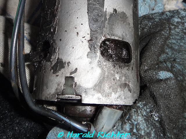

und so sah der Rest aus :-(
Hier war leider in der KĂĽrze der Zeit nichts zu retten, E-Motor tod.
Von einer anderen ĂĽbrigen Pumpe haben wir dann den Motor getauscht, Ă–l aufgefĂĽllt und das Dach geht wieder :-)
