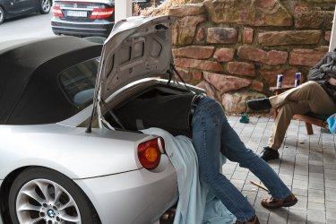

Ein super Lob muss ich aber mal auch an Petra loslassen. So wie sie sich da reinhängt, sich hintern Sitz und in den Kofferraum klemmt und nicht aufgibt wenn der Motor/Pumpe nicht will.... :t:K
Ein Glück hat Petra die passende Figur, ich müsste erst mal 20 Kilo abnehmen :s:+:) :-)

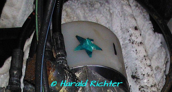

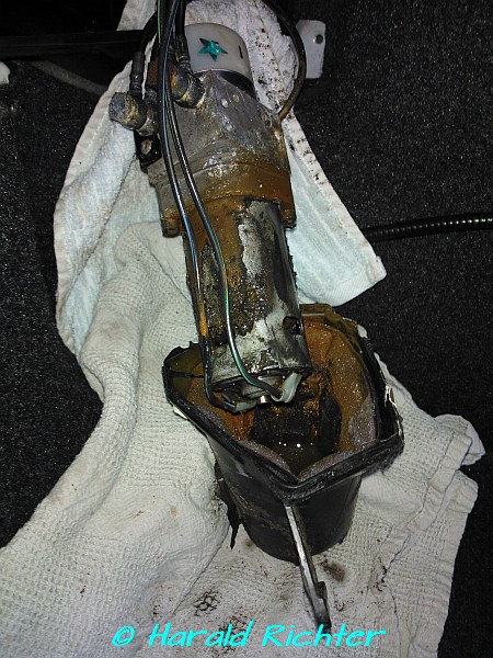

Heute war Sternchentag :eek: :o
Eine Pumpe mit einem Stern, ausgeführt als Hologramm.
Hat das schon mal jemand so gesehen? Welches Autohaus markiert so seine Ersatzteile?
Und was soll ich sagen?
Ach ja, auch diese Pumpe läuft wieder :t

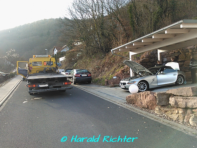

Heiko kam aus Nieder-Olm, da das Dach nicht mehr wollte.
Ca. 15km vorm Eintreffen ging seine Motorkontrollleuchte auf Gelb :-( Trotzdem kam er noch zu uns. Wir also erst mal die Motorhaube auf, blöd geguckt und wirklich was entdeckt.
Es war kein Keilriemen mehr auf den ersten Rollen zu sehen. Gaaaanz großes &:
Beim weiter stöbern fiel dann aber der wirkliche Grund der Kontrollleuchte auf. Der Faltenbalg war löchrig, Schweizer Käse hat die kleineren Löcher :-)
Dank Mobilitätsgarantie bei einer Versicherung wurde mal die Hotline bemüht, die nur abschleppen wollte, da die nicht sagen konnten ob der Fehler auch mit dem Keilriemen zu tun hab. Aber die Entscheidung hat der Fahrer des Abschleppers.....
Dann doch noch mal die Hotline BMW angerufen und dort haben wir erfahren, dass der erste Keilriemen für die Klimaanlage zuständig ist. Da ist Heiko eingefallen, dass sein Meister im Herbst den Keilriemen entfernt hatte, da die Klima nicht mehr wollte. Also ein Problem weniger.
Dann kam auch schon der Abschlepper, der hat das genauso so bestätigt.
Den Faltenbalg hat er dann mit Tape mehrfach umwickelt, alles wieder zusammengebaut und die Batterie abgeklemmt und die Klemmen ca. 10 Minuten lang überbrückt um die Daten/Steuergeräte zu resetten.
Danach wieder Batterie dran und Motor an, juju, Motor läuft wieder rund.
Der Heimfahrt stand also nichts mehr im Wege.... wenn die Pumpe nicht wäre *kotz*

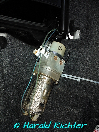

Und als Dank bekam die Pumpe dann noch ein kleines Smiley

Naja, auf dem einen Bild hast du mich aber auch gaaaanz tief im ZZZZ eingefangen. Da steckt mein Kopf ja auch schon fast an der Pumpe fest. Und so bekommt man auch ganz schöne Bauchmuskeln. :D
Wobei die unter meinem Polster verborgen sind/bleiben :roflmao:

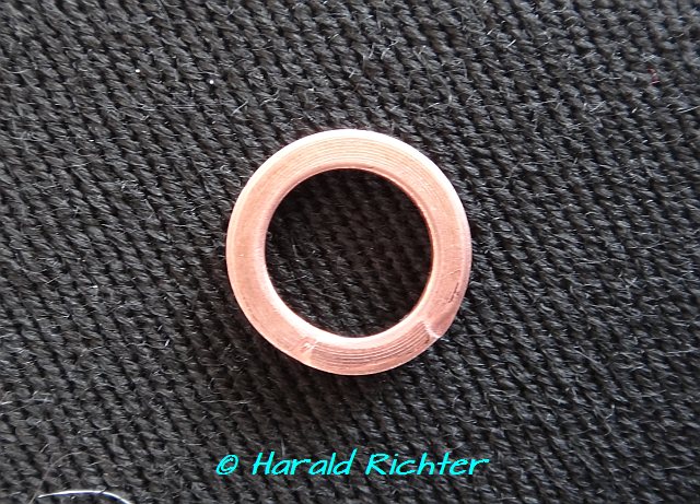

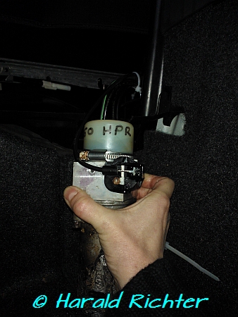

Hatten wir das schon? Ölverlust durch einen undichten Kupferring?
An den Hydraulikanschlüssen zur Hydaulikeinheit befinden sich insgesamt 6 Kupferdichtungsringe.
In diesem Fall war eine dieser Dichtungen scheinbar von Anfang an undicht. In einer Freien Werkstatt hatte der Kunde 3 Monate vorher Öl auffüllen lassen. Dies geschah mittels teilweisem Verdeckausbau.
Der Deckel vom Pumpengehäuse wurde geöffnet, Öl eingefüllt und Deckel wieder drauf, Dach zurückgebaut. Eine Fehlersuche fand nie statt. Man meinte durch das Auffüllen von Öl ist der Fehler behoben. Stimmte hier auch, aber nur für 3 Monate. Dann war wieder Ebbe.
Beim Ausbau der Pumpe haben wir uns schon über den öligen Geruch gewundert.....
Ende vom Lied war, dass wir einen Dichtungsring, der zufälligerweise noch vorrätig war, getauscht haben und somit wieder eine "neue" dichte Pumpe in den Kofferraum verbauen konnten. Von Rost keine Spur, denn das ganz Öl hat das Gehäuse wunderbar konserviert :-)
Scheinbar hat sich der Lochfraß am Dichtungsring über Jahre hingezogen......

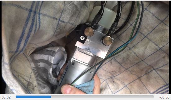

Hier noch Fotos und ein Video.
Hier sieht man schön die Kupferdichtungsringe
Und wie das Öl beim Dachbetätigen rausspritzt.
Das war der Übeltäter. Unten rechts und links sieht man die kleinen Dellen, dort trat das Öl aus.
Scheinbar war der Dichtungsring etwas verkantet beim Einschrauben.... Oder einfach keine sauber Kupferlegierung?
Hier das Video :

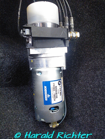

Eine BMW-Vertragswerkstatt eine neue Pumpe vor ca. einem Jahr eingebaut. Dann wurde der Wagen verkauft, natürlich über Privat, somit keine Garantie.
Der Käufer aus Krumbach (Schwaben) klagt nun seit ca. 2 Wochen über ein nicht mehr funktionierendes Verdeck. Das komische, die Pumpe macht aber "fast normale" Geräusche, nur etwas leiser als sonst.
Hm, damit war die Diagnose "zu wenig" Öl eigentlich schon hinfällig, es muss einen anderen Grund geben.
Von Krumbach nach Hasloch sind es so ca. 2 1/2 Stunden, Temin für 11 Uhr heute Vormittag ausgemacht. Um 12 Uhr war die Welt ein Fragezeichen größer und hatte trotzdem einen glücklichen Zettifahrer mehr auf der Welt. ;) Aber nun zur Story:
Wir also frohen Mutes ans Werk, die Pumpe war nach nicht mal 20 Minuten im Kofferraum. Aber sie wollte einfach keinen Druck aufbauen.
Dabei war die Nigel nagelneu, kein Wasser im Behälter, kein Rost, keine vergammelte Notentriegelung, einfach nix zu bemängeln&:
So sah die Pumpe aus, wie neu, wie gestern erst eingebaut.
Öl scheint ebenfalls noch genügend drinnen zu sein. Aber da kann man ja ruhig noch mal 20ml dazugeben. Schaden tut es nicht.
Die Schraube, oben auf dem Ausgleichsbehälter mittels Inbus öffnen, aber oh weh, was war das denn schon wieder? Schon wieder eine verkantete Schraube? Die mittlerweile dritte Schraube bei noch relativ neuen Pumpen? Hat da die Fa. Hörbiger ein Problem bei der Produktion. Bei Usko hier ausm Forum war es das gleiche Problem.... :eek: :o:j
Egal, weiter im Text. Öl aufgefüllt, Schraube wieder rein (Bei den 3 anderen Pumpen gingen die Schrauben wunderbar reinzuschrauben, aber beim Rausdrehen waren die alle sehr schwergängig und die Gummidichtung war schief aufgesetzt) und die Pumpe mal auf den Kopf gestellt, glucker glucker, viel Luft im System.
Nach 2 erfolglosen Versuchen das Dach zu öffnen hatte der 3. Anlauf dann den gewünschten Effekt. Die Pumpe hatte das halbe Öl aus dem Vorratsbehälter ins System gedrückt und das Dach ging endlich auf. Und das in der gewohnten Zeit von ca. 7 Sekunden. Das Schließen war ebenfalls kein Problem, alles wunderbar. :12thumbsu
Nach nicht mal einer Stunde war der Umbau erledigt, der Kunde konnte dann offen, die Sonne kam grad raus, nach Hause fahren.

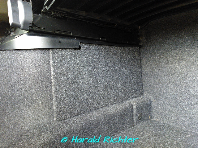

Der Kunde arbeitet in einer Firma, die die Innenraumverkleidungen für KFZ und LKW, unter anderem auch für BMW, herstellen. Er hatte ein kleines Abfallstück vom selbstklebenden Teppich dabei. Unsere Aluverkleidung wurde dann noch schnell mit dem Teppich verklebt, das Ergebnis ist Klasse geworden :12thumbsu
Man muss schon 2mal hinschauen um zu sehen wo die Verkleidung nachträglich eingebaut wurde. :) :-)
