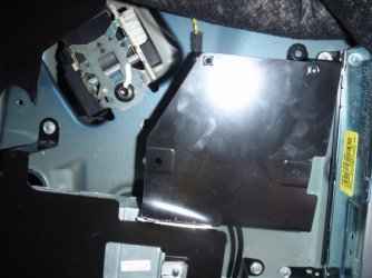

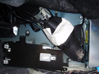

Also ich habe mich für den Platz an der Rückwand entschieden. Auch bei mir ist da ein leeres Gestell in das die Pumpe perfekt passt.
Ich mußte nicht mal irgendwelche Löcher bohren. Ich hoffe mal dass das Thema nun länger Zeit erledigt ist.

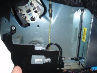

Hi zusammen.
Wollte mich am WE vielleicht auch mal an meine Pumpe begeben.
Je nachdem wie ich Zeit habe.
Welche Schrauben muß ich denn lösen um den Sitz auszubauen?
Wollte mal die Ausbaumethode ohne Dachabbau versuchen (trau mich nicht)
Wie bekomme ich denn den Gurthalter neben der Kopfstütze ab?
Sonst muß der Sitz ja neben dem Wagen stehen bleiben.
Kann vielliecht mal jemand testen ob man bei leicht geöffnetem Dach besser an die Pumpe ran kommt.
Dann ist der Dachhimmel nicht ganz so straff, oder?

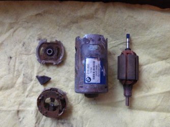

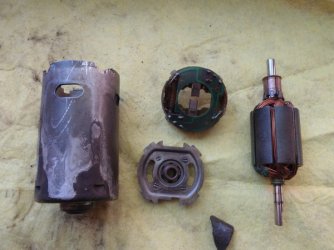

toll rein.beim reinigen der pumpe sollte auf den kondensator an den kohlen geachtet werden, da dieser durch die feuchtigkeit bestimmt abgefault ist. im elektronikbedarf habe ich mir für 6 cent einen neuen gekauft und eingelötet.

hast Du davon ein Pic?An der Schallisolierung sind seitlich Sacklöcher, damit ist die Pumpe angeschraubt. Wenn du das Gehäuse greifen kannst kräftig nach allen richtungen ziehen dann bekommst du es raus.
