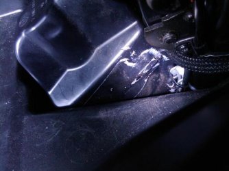

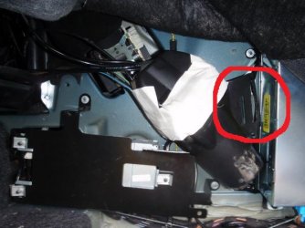

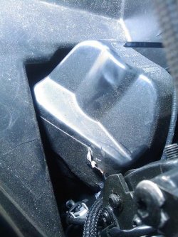

Habe mal 2 Fotos vom Pumpengehäuse gemacht. (Mit und ohne Klebeband.)
Ich hätte da selbst mit feste reißen nichts erreicht. Das Ding wackelt nur leicht.
Frage: Könnte man nicht oben ein Loch in den Deckel bohren, damit eventuell eingetretenens Wasser verdunsten kann?
Werde die Pumpe wohl in der Werkstatt reparieren lassen müssen.

also das ganze Dach habe ich nicht ausgebaut. Nur die hinteren Schrauben an der Karosse und ich sag Euch es war supereinfach, das Dichtungsgummi muss dananch etwas fummelig wieder reingedrückt werden, aber Fett hilft.
Das nenne ich ein Verbrechen! Noch nicht mal 3.500km/Jahr??!! Hier werden Autorechte verletzt..
Seid mal nicht so vorsichtig, am Kabel und Gehäuse kräftig ziehen dabei hin und her bewegen.
Am besten geht es wenn ihr euch in den Kofferraum legt.
