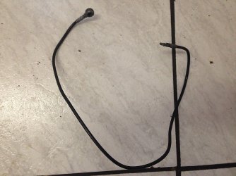

Ich mache heute nachmittag mal ein Foto von der "abgerissenen Leitung" - hoffe die ist nicht wirklich abgerissen, sondern nur gesteckt oder so :( fühlte sich jedenfalls so an und ging auch recht leicht raus. Sonst hätte die Pumpe auch niemals den Kofferraum erreichen können.
Zum blauen Varistor finde ich alle notwendigen Informationen - aber der gelbe ... der ist mir unbekannt. Die Stelle zum anlöten habe ich bereits gefunden und der Motor ist zerlegt. Funktioniert auch wieder.
Dann fehlt, wenn es der untere Anschluss am Hydraulikzylinder ist, die Sicherungsschraube. Wenn es die obere ist, dann sollte da eine Sicherungsklemme drüber gesteckt gewesen sein.
Aber so leicht darf das überhaupt nicht abgehen?
An dem Hydraulikzylinder ist alles okay gewesen - ich gehe dann davon aus, dass diese Klemme fehlt oder vielleicht beim ziehen abgesprungen ist? Ich werde mal fischen und schauen was ich so finde ... wird natürlich schwer diese dann wieder drauf zu kriegen ohne etwas zu sehen :( ... Und wenn ich es wieder angeschlossen bekomme, ist die Leitung wirklich lang genug für den Kofferraum?

Er hatte doch geschrieben dass er es "gefunden" hat und es diente ja nur der veranschaulichung. Hier werden ständig Fotos für solche Zwecke genutzt, wüsste nicht warum damit irgendjemand irgendein Problem haben sollte.
Ich meinte nur, warum wird kein eigenes Foto verwendet, wenn man doch das Original zur Hand hat. Man muss doch nicht erst Bilder aus dem I-net suchen., der Aufwand (und das mögliche Risiko) wäre mir viel zu groß
Und jedes Handy / Smartpgone hat ne Kamera.
Und aus dem Originalfoto könnte man auch evtl. Beschädigungen sehen .
Es tut mir leid, ich habe das Foto einfach nur zur schnellen Anschauungen genommen. Ich wollte niemanden damit verärgern und auch kein Stress eingehen...
Aber ich denke ihr könnt euch vorstellen, wenn ihr einen vermutlichen defekt am Auto habt, aber gerade nicht die Chance habt ans Auto zu gehen um ein eigenes Foto zu machen... Ich wollte bloß eine schnelle Beruhigung meines kleinen Herzen erzielen.
Tut mir leid...

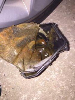

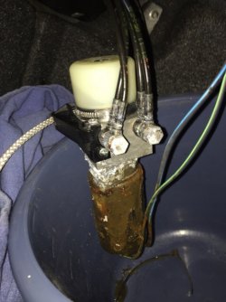

So. Nachdem mein Dach diese Woche streikte habe ich div. Themen hier studiert und bin dann frisch ans Werk. Aufgabe war die Pumpe aus ihrem "Nest" zu angeln. Nachdem der Abbau des Verdeckkasten leicht von der Hand ging ( Danke für die Anleitung geht an "pixelrichter") war die Pumpe bzw. das lösen dieser von ihren Kabelbindern doch was schweißtreibender. Freitag war dann eher frustrierend da ich sie nach dem befreien von mind. 2 Kabelbinder zwar 3cm anheben aber nicht rausheben konnte. Samstag kam dann ein 3mm Seil mit Galgenknoten zum Einsatz. Pumpe anheben und den Strick drum legen. Vorher definitiv die Leitungen aus ihrem Clips lösen damit man diese nicht an dem Pumpen Gehäuse zerquetscht. Wie viele wissen passiert das alles blind in unmöglichen Haltungen im Kofferraum liegend.
Na dann. Ziehen. 3-4 mal und knack. Kabelbinder durch und Pumpe befreit.
Gehäuse optisch in Bestzustand. Trotzdem stand die Pumpe im Wasser. Alles getrocknet dazwischen den Motor mit WD40 behandelt. Dann der Welle was geholfen zu drehen. Siehe da der Motor schnurrt wieder.
Ich hab mich entschieden sie dahin zurück zu bauen wo sie herkommt in ihrem Gehäuse mit neuer Abdichtung. Da ich seit kurzem eine Garage habe wird der Z nicht mehr oft nass und der Zugang der Pumpe ist jetzt bekannt und definitiv leichter. Hoffe sie hält wieder 9 Jahre durch.
Beim Einbau der ganzen Geschichte noch den Microschalter Kontakt abgerissen. Diesen auch repariert und offene Testfahrt.
Gibt's was schöneres? Nee.
