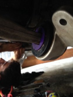

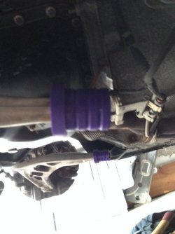

Habe heute u.a. die QLL gewechselt. Aus- und einpressen war dank hydraulischer Presse schnell erledigt. Die Montage am Auto geht dank gewohnter Qualität per Muskelkraft.
Probefahrt und Achsvermessung wird leider erst in 1-2 Wochen stattfinden.
Edit: Bei 35 Grad und ohne Bühne macht das ganze gleich doppelt so viel Spaß :D
