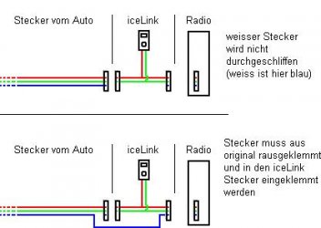

Hi Astrogator,
ich poste die Antwort mal für alle. Sie ist für alle interessant.
Das mit dem kleinen Stecker ist richtig.
Ich hatte es auch nicht gemacht und mich gewundert, dass die Navi Frau verstummt war.
Also, du klemmst ja den iceLink mit Hilfe von 2 grossen Steckern zwischen Radio und serienmässigen Stecker.
Du wirst aber sehen, dass in dem grossen Stecker, der vom Kabelbaum kommt 3 kleine Stecker sind.
Wenn du dir nun den iceLink Stecker ansiehst wirst du feststellen, dass einer der 3 (der weisse) ins leere läuft und nicht zum anderen Stecker (der dann ins Navi kommt) durchgeschliffen wird.
Du musst den weissen kleinen Stecker aus dem Originalen rausnehmen und in den Stecker vom iceLink (der an das Navi kommt) reinstecken.
Ich habe es dir nochmal aufgezeichnet. Ist dann eventuell besser zu verstehen.
Oben ist haben, unten ist soll :-)
