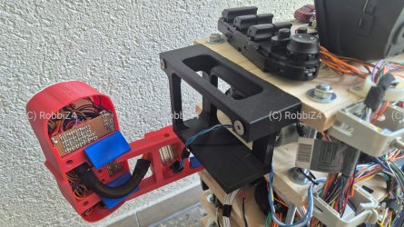

Der Z4 Tower hat zwischenzeitlich ein weiteres Update erfahren:
Einen anklappbaren rechten Außenspiegel, der per LIN-Bus angesteuert wird.

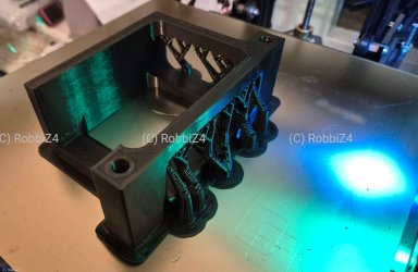

Für den Spiegel habe ich eine simple Halterung zum Einlegen des Spiegeldreiecks entworfen und 3D gedruckt. Einen 1. Entwurf skizziert, gedruckt sowie Korrekturen gedremelt und angezeichnet:
Finaler Druck:
Keine Verschraubung ist erforderlich:
Einfach das Spiegeldreieck einfädeln und der schwere Spiegel hält.
