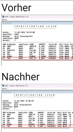

Jetzt wurde es spannend => INPA:
Die oberen Komponenten in der folgenden Liste stecken in meinem Z4-Tower, lediglich das rot markierte FRM stammt aus dem Z4 E89, der aktuell ein beschädigtes FRM hatte. Nach der Reparatur des FRM mit XHorse möchte ich auch den Softwarestand anheben, damit das nicht noch einmal passiert.
Aktueller Stand des FRM: SW 9286885, ZUSB 9230447, HW 9206245

Also WinKFP um einen Vorschlag gebeten und ich bekam die folgende ZUSB angeboten:
Das ist dann tatsächlich die höchste ZBNr aus meiner obigen Liste, auch wenn sie an vorletzter Stelle steht:
Sehr irritierender Dialog, dann aber von mir positiv mit OK bestätigt:
Läuft...
... und kommt zu einem erfolgreichen Ende:
Ergebnis in INPA:
Die ZUSB wurde aktualisiert auf einen Stand, der irgendwo zwischen der vorletzten und letzten Zeile der @db1sb Tabelle liegt.
Top!
