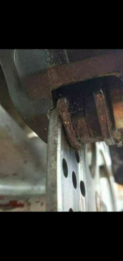

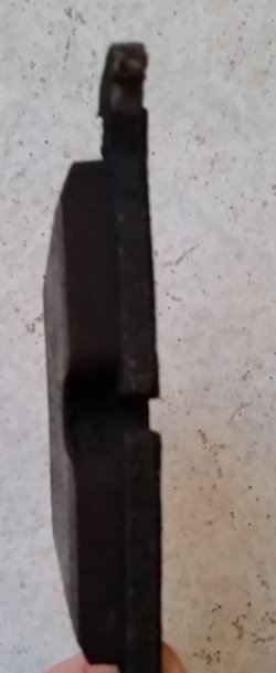

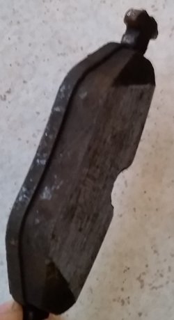

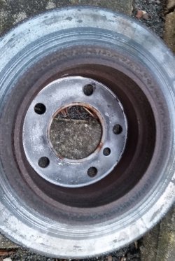

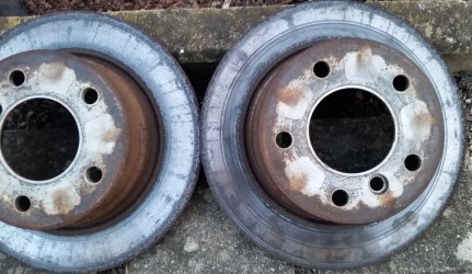

Die Scheibe hing jedoch noch an den Handbrems-Bremsbacken. Also habe ich versucht, die Scheibe durch Drehen und leichtes Ziehen endgültig zu lösen.
Das wollte nicht so funktionieren. Also stärker gezogen. Irgendwann habe ich gemerkt, dass die Handbrems-Bremsbacken immer noch in der Bremsscheibe hingen, obwohl die Bremsscheibe bereits einige cm von der Nabe entfernt war - sicher nicht gesund...
Ich konnte die Bremsbacken irgendwann lösen.
Was war passiert:
Die Feststellbrems-Backen sind axial nur mit zwei "federnden Stiften" im Hitzeschutzblech der Bremse befestigt:
http://www.leebmann24.de/bmw-ersatzteile/#!lang=&marke=BMW&mospid=47795&hg=34&btnr=34_1293&vin= diese Stifte/Federn haben keine eigene Teilenummer, sind aber auf der Explosionszeichnung ganz rechts zu sehen.
Diese Stifte sind am vorderen Ende länglich. Als Aufnahme dient ein Schlitz im Hitzeschutzblech. Wenn das längliche Ende des Stifts hinter dem Blech ist wird der Stift um 90° gedreht und zusammen mit der Federspannung hält das (in axialer Richtung wirken ja fast keine Kräfte).
Anscheinend haben sich die Bremsbacken so in der Bremsscheibe verhakt, dass ich diese Stifte/Federn durch das stark verrosteten Hitzeschutzblech gezogen habe. Das Blech hatte also keine Schlitze mehr als Aufnahme sondern nahezu runde Löcher.
Ich konnte diese Stifte/Federn nach einiger Fummelei wieder im Hitzeschutzblech fixieren (Löcher waren eben noch nicht ganz rund) - im Bewusstsein, dass diese wahrscheinlich nicht mit der geforderten Stabilität sitzen, da . Aber hatte ja keine Wahl - ein neues Hitzeschutzblech hatte ich nicht zur Hand.
