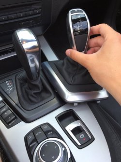

Nun habe ich auch nochmal eine Frage.. Kann ich den Automatikwahlhebel gemäß dem angehängten Foto austauschen? Der jetzige verbaute hat 2 Kabel.. Der neue hat jedoch nur ein Kabel.. Ist es somit überhaupt möglich dies umzubauen? Hoffe auf eine Tipp bzw. Erfahrungsbericht:)
Schonmal vielen Dank im Voraus und Grüße aus Hamburg ;)

@JanS.: Den Wählhebel von der Steptronic kannst du nicht gegen den vom DKG tauschen. Das Einzigste das passt ist die Blende, der Rest kann nicht ausgetauscht werden. DKG-Knauf und Schaltsack sind zudem ein Teil, du kannst somit auch nicht den Wählhebel vom DKG mit der Steptronic-Abdeckung verwenden, hab ich alles schon recherchiert. Bleibt nur der Austausch des Knaufs gegen einen Nachbau :)

Gibt es den ganz gute nachbauten zu kaufen bzw. wo?
