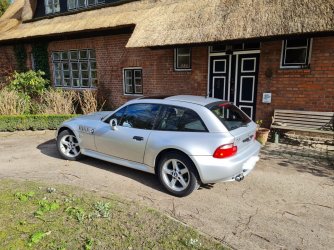

Habe eben endlich ein paar Bilder bekommen. Hat vorne und hinten so schwarze Einparknupsies. Das sieht ja nicht so schön aus. Schiebedach hat er auch. Und einen aufgesetzten ... Spoiler ... in schwarz hinten an der oberen Kante der Scheibe. Die 16-Zoll Felgen (gab es auch auf dem E46) sind seeeehr alltäglich. Ich habe noch einen Satz Styling 108 von meinem ZZZZ, die wären in jedem Fall eine optische Verbesserung.
Das mit den Wagenheberaufnahmen ist ein guter Tipp, das werde ich machen!
Anbei ein Foto für den ersten Eindruck.

Das ist kein nachträglicher Spoiler, dasbist Standard. Sieht doch gut aus. Meiner sag genauso aus.

Auf den 1. Blick steht er doch gut da. Lege auf jeden Fall ein wenig Geld zur Seite für Instandsetzungen.

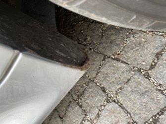

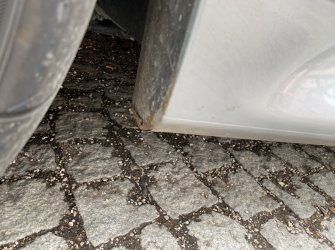

Und hier noch Bilder, was mit rostigen Schwellerenden gemeint ist. Die Tür unten sowie die Seitenwand würde ich mir noch anschauen. Bei der Seitenwand ist der Rost manchmal unter der Dichtung und im Radhaus.
