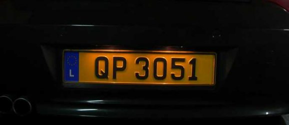

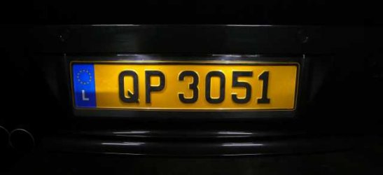

AW: Kennzeichenbeleuchtung
Um den Thread zu komplettieren.
Ich hab mir bei BMW zweimal die Nummer 63267193294 bestellt.
Der Teilemann hat die beim 1er (WICHTIG: 5-türig) gefunden.
Welche Beleuchtung der 3-Türer hat weiss ich nicht, das Coupé hat jedenfalls andere Leuchten.
Da die Stecker erwartungsgemäss nicht gepasst haben, hab ich mit nem erhitzten Schraubenzieher die Nut weggeschmolzen (an der Leuchte, nicht am Fahrzeug). Leuchten angesteckt und: Tada !! :y Geht !!
Zum Veranschaulichen hier ein Vorher-nachher Vergleich.
Mir gefällts nachher besser :)
BaLu
danke für die Bilder! Kannst du vielleicht noch ein Foto von den Leuchten selber machen? Und was haben sie gekostet?
BaLu
paßt sie auch am Roadster,alte Leuchte raus neue rein?

BTT: Auf die meisten Fragen haben andere schon geantwortet. (Danke :) )
Fotos von den Leuchten selbst findet man auch am Anfang des Threads.
