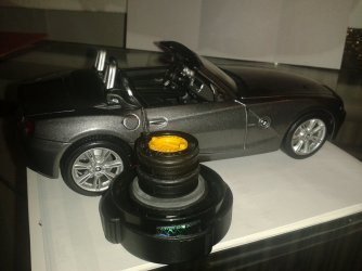

Hab den Deckel vorsorglich gegen 1,4 bar getauscht! Nu wollt ich's wissen!!
Ich glaube das Internet hat mich reingelegt. Der Deckel hat zwar sogar ein Hologram, aber irgendwie passt er nicht ganz. Er scheint mir etwas zu groß...
Würd ich behalten und n schönen Gartentisch draus basteln
