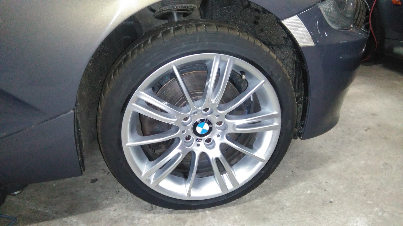

Hallo Gregor ja ich habe mich auch schon auf die Suche begeben der Grund ist das mir jemand rein gefahren ist und mir den Felgenstern unschön beschädigt hat . Die Tendenz meiner seits bekommt man das wieder hin und ich würde eigentlich gleich alle 4 Felgen aufbereiten lassen aber nicht ohne neue Schrauben . Ich möchte jetzt nicht Schrauben bestellen oder kaufen wo sich heraus stellt das es die falschen sind denn die sind ja auch nicht gerade günstig .Des wegen hatte ich die Hoffnung das mir jemand einen Bezugspunkt nennen kann.Zerlegen und montieren mache auch lieber selbst denn dann weis ich das es auch so gemacht wurde wie es sein soll. Doch ohne neue Schrauben fange ich gar nicht erst an.Irgendwo in den Tiefen des Forums war eine Bezugsquelle angegeben.

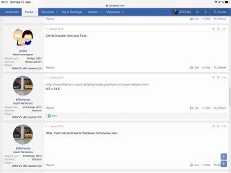

Hatte vor ein paar Jahren auf der dort genannten Website geschaut - es gibt diese Titan-Schrauben.

Ja klar hast du recht ich bin zwar kein KFZler aber in der Metallverarbeitung tätig es besteht immer ein Risiko was ich aber gerne bereit bin einzugehen. Im Moment sind es nur Gedanken da ich die Felgen hier liegen habe und überlege was ich damit mache. Wenn ich sie aufarbeiten lasse habe ich noch einen originalen Ersatz.Also so schlimm ist es nun doch nicht. Warum denn neue Schrauben. Sind definitiv keine Dehnschrauben die nur für den einmaligen Gebrauch sind.
Natürlich kann man immer mal wieder ein paar M7 Titan Schrauben auftun. Aber meine Erfahrung aus mehreren Restaurationen. Keine der BMW Felgen hat die gleichen Schrauben. Die Köpfe unterscheiden sich alle in der Form. Und wenn du pingelig bist, dann müßtest du halt alle Schrauben tauschen. Das ist ein wirklich teurer Spaß. Aber dann hättest du alle Schraubenköpfe gleich.
Aber was mir zu denken geben würde. Wenn du beim Ausbau eine der Schrauben so vermackst das du sie nicht mehr verwenden kannst, dann ist die Neubeschaffung dein kleinstes Problem. Titan läßt sich nicht mal eben ausbohren, da müssen echte Profis ran und die lassen sich das sehr gut bezahlen.
ok jetzt hab ich sie auch gefunden dankeDie Angabe oben, 2,31 Euro, war von Heute, es gibt mit gleichen Abmessungen versch. Varianten.
