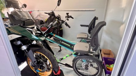

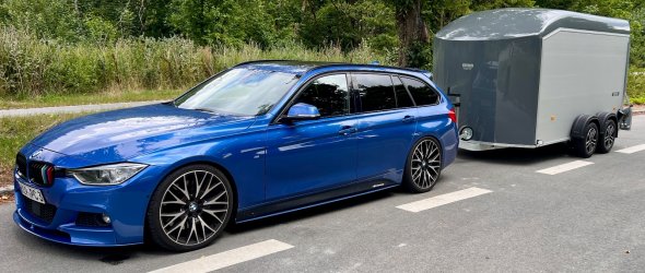

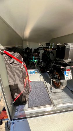

Ja, vermutlich einmalig kommen Kosten, dafür sparst Du ein paar Euro Steuer. Ich hatte es beim Neukauf mit dem Händler ausgehandelt und bei der Zulassung wurde dann direkt die Zulassungsbescheinigung entsprechend erstellt.
Bei Deinem Anforderungsprofil würde ich auch nicht ablasten.
Ich komme bei unserem 2.6to Anhänger bei Beladung vielleicht auf 1.2 - 1.3to, weswegen ich ihn auf 1.8to habe ablasten lassen. Das entspricht der Anhängelast des BMW und ermöglicht legal 100kmh zu fahren.
Da wir die Abmessungen haben wollten, gab es nur die 2.6to Variante.

Echt geiles Gespann, Thorsten :thumbsup:
