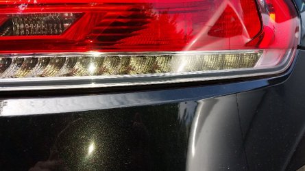

Habe ihn gestern vom Händler abgeholt und gestern Abend festgestellt.
Heute dann gleich dort angerufen und vorbeigefahren.
Er hat kurz geschaut, links ist nichts zu sehen, dafür rechts umso mehr.
Also wird nur die rechte getauscht.

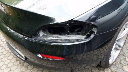

Du brauchst keine Jahreszahl, sondern nur eine Foto von der Rückseite.danke RobbiZ4,
Aber das hatte ich probiert. Es gibt viele anbieter aber man weist nicht die herstellungsdatum oder das angebote ist der alte version.
Ich mochte gerne nicht wieder wasser in das ruckleuchte
Problem: die TeileNr. ist gleich geblieben. Wenn Du eine neue bei BMW kaufst, dann solltest Du das aktuelle / verbesserte Modell erhalten. Bei einem eBay-Kauf hast Du ein Riiko, kannst aber den Kauf bei Falschlieferung stornieren.danke RobbiZ4,
Stimmt leider so nicht!Wenn die Rückleuchten auf der Rückseite nur 2 Befestigungsschrauben haben, dann sind das die Neuen.
Wir haben ja auch neue gekauft.Stimmt leider so nicht!
Nur noch 2 Gewinde und auch die neue Dichtung war schon dran. Wenn ich mich richtig erinnere.
Wir haben jedenfalls keine neue Dichtung dazugekauft.
Nur die Dichtung für die fehlende 3. Verschraubung hatte gefehlt.
