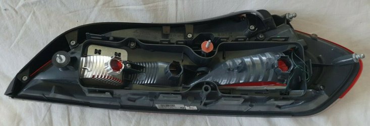

Auf der Binkerplatine befinden sich 2 Steckverbinder, die oxydieren können:
Vom äußeren großen Steckverbinder außerhalb der Lampe führen 3 Drähte (u.a. gelb) zum IN-Stecker.
Von der OUT-Buchse führen 2 weitere Drähte (blau & schwarz) zum Rücklicht. Beides ist auf dem folgenden Bild markiert:

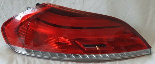

Interessanter eBay-Fund im Dezember 2020 - Version 11 der Rückleuchte:
BMW Z4 E89 LED Rücklicht Rückleuchte hinten links außen 7191775 - 11 Orig. | eBay

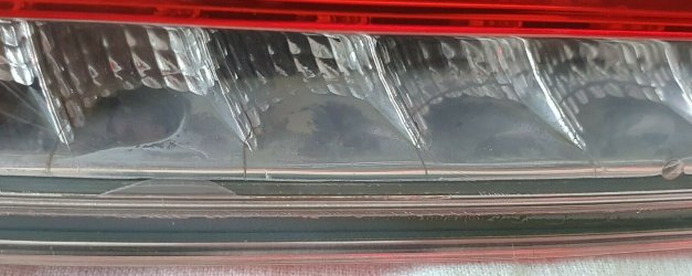

Hier die bekannten Schäden auch bei der Generation -11...
... mit bereits nur noch 2 Befestigungspunkten
Die graue Lasernaht ist weitestgehend in Ordnung, aber Wasserflecken sind sichtbar:
Die verchromten Reflektoren sind durch Oxydation beschlagen:
Version -11
Somit ist die bereits vor über 3 Jahren von @germinator aufgestellte Formulierung durch dieses Beispiel bestätigt worden:
Es gibt ca. 13 verschiedene Versionen der E89-Heckleuchten.
und ZWEI dieser Versionen haben NUR noch ZWEI statt vorher drei Befestigungspunkte.
Aber NUR die letzte Version mit der TeileNummer-Endung "-12" ab Produktionsdatum 12.09.2013 sind die, die als EINZIGE den geänderten Dichtrahnen haben. Die Version mit der TeileNummer-Endung "-11" hat auch NUR 2 Befestigungspunkte.

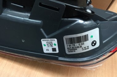

An den zusätzlichen 5 Schrauben und damit an dem geänderten Dichtrahmen und an dem Aufkleber mit der TeileNummer-Endung "-12" kann man die "Neuen/BESTEN"-E89-Heckleuchten erkennen.
Fazit:
Version "-12" beim Ersatzkauf verlangen und unbedingt darauf bestehen!

Die -12er Leuchte ist aus einem BMW-Lager fotografiert und hat noch die Schutzfolie drauf = NEU = mit Dichtrahmen.

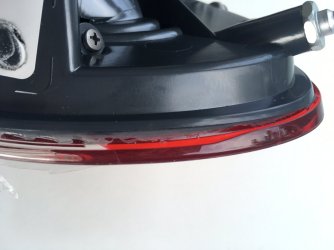

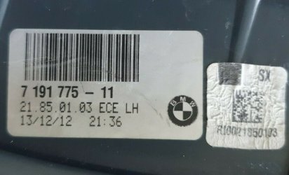

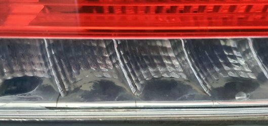

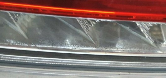

Aktuell bin ich über eine Generation "-11" Leuchte gestolpert, deren Verbindung zwischen Lampenkörper und buntem Deckglas ("Laserung") an der Unterseite komplett auf ganzer Länge aufgebrochen war.
Gen. -11, Bj. 13.12.2012
Blinkerleiste getrübt, meist mit Wasserfilm beschlagen
Ob die Gen-12 Leuchten eine stabilere Laserung haben? Durch die reduzierte Anzahl der Befestigungspunkte ab Gen-11 wird das Aufbrechen der Gehäuse jedenfalls nicht verhindert.
moin rechts geht kaputt… und ich bin überfordert. welche davonist denn jetzt ok zum einbauen? 7/8/11 oder 12 steht da nirgends… :-(
Steht nur auf dem Aufkleber, im folgenden Beispiel "-11"
Die korrekte "-12" mußt Du Dir vom Anbieter vorher schriftlich bestätigen lassen. Alle 12 Varianten haben ansonsten die selbe Teilenummern.

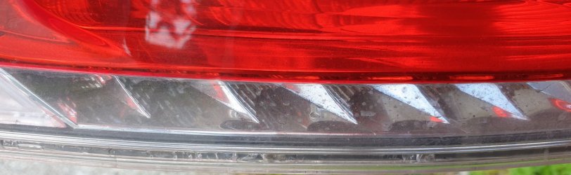

hey @RobbiZ4 . also das mit dem abfragen hat nix gebracht. tenor: wir wissen es nicht und können nicht nachgucken. also auf probe bestellt. links hat den transport nicht überlebt (absplitterung) rechts ist heil. (beide sind auch die neue ausführung von marelli) … aber sehen die "nähte" immer so aus?
In diesem Beitrag von @germinator von 2017 schaut die nagelneue 12er Leuchte ebenfalls so aus:
Deine Leuchte:
img_2815-jpg.535327
@germinator's Leuchte
neue-heckleuchte2-jpg.262541
