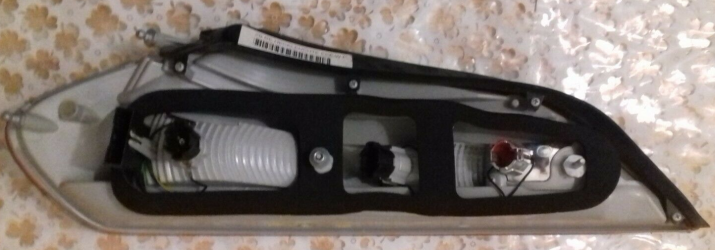

Erneut ein interessanter eBay-Fund:
Aufgefallen war mir der weiße Leuchtenkörper, der normalerweise schwarz gefärbt ist:
Zum direkten Vergleich der Lampenkörper (-V12) aus einem der vorherigen Beiträge:
https://www.zroadster.com/forum/threads/led-blinker-in-rueckleuchte-reparabel.118100/post-2764928
Ein interessanter Aufkleber von diesem eBay Angebot:
Dieses scheint wohl aufgrund des Datums und der Gehäuse-Bauform ein ganz frühes Vorserienmodell zu sein. Weder die Dichtung noch die Schraubenanordnung stimmen mit den aktuellen Leuchten überein.

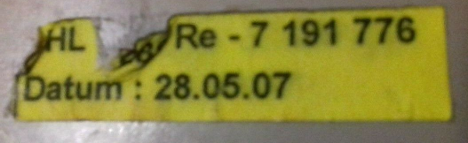

7 191 776 -Re / 28.05.2007 (Vorserie in weiß)
7 191 775 -LH / 08.09.2008 (Vorserie in weiß)

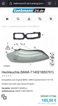

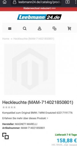

An Alle, die feuchte, gebrochene oder defekte Rückleuchten haben:
Bei Leebmann gibt's aktuell für ca. 172€ eine LINKE Rückleuchte (mam-714021850701, OEM 63217191775).
Was daran wohl "kompatibel" sein soll?
Es gibt ja nur einen einzigen Hersteller: MagnetMarelli bzw. deren Tochter
Automotive Lighting AL.
Alle anderen Firmennamen sind nur Distributoren.
Rechts ist's als OEM a bisserl teurer:
Evtl. gibt es auch die günstigere Rechte (mam-714021850801)?
In Kürze wird auf meine telefonische Nachfrage hin diese ggf. ebenfalls im Onlinekatalog auftauchen.
Update 1 Tag später:
Die rechte Rückleuchte (mam-714021850801, OEM 63217191776 ) ist jetzt auch günstiger bei Leebmann verfügbar:

Was geht denn da ab?
Am Sonntag wird der Preis
  • für die linke Rückleuchte deutlich erhöht (172=>186€)
  • für die rechte Rückleuchte deutlich gesenkt (172=>159€)
Muss man nicht verstehen, oder? :D

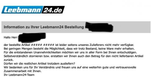

Merkwürdig: "Lieferzeit 7-8 Tage" steht weiterhin in den beiden Angeboten.
Aber da es sich um exakt dieselben Leuchten vom selben Hersteller handeln muss, dürfte die Rechte zum hohen BMW Preis ja auch nicht lieferbar sein, oder?
Das hatte ich jetzt schon mehrfach bei leebmann, teilweise mit ganz unterschiedlichen Artikeln. Ja, ich kann mir darauf keinen Reim bilden und weiß nicht, warum es dann überhaupt bestellbar ist bzw. mit Lieferzeit angegeben ist. Hatte auch schon überlegt direkt nach der rechten BMW OEM Alternative zu fragen, aber auch hier kann ich mir die Antwort bereits denken und auch diese ist dann plötzlich nicht mehr verfügbar...
Ein Schelm, wer böses dabei denkt :sneaky:
Update:
Hab jetzt von leebmann die Rückmeldung bekommen, dass die rechte OEM Rückleuchte (63217191776) seitens BMW erst wieder Ende Oktober lieferbar sei...
Im Shop steht aber natürlich weiterhin lieferbar in 2-3 Tagen. Ist mir komplett unverständlich, zumal Bestellungen und deren Stornierungen aufgrund Nichtlieferbarkeit doch zeitaufwendig sind und damit nur Geld kosten/Ressourcen binden :O_oo: Naja, ich bin da erstmal raus und warte. Vlt. ergibt sich noch in Zukunft eine Gelegenheit.

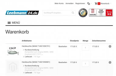

Bis gestern Abend galten noch die nachfolgenden Preise:

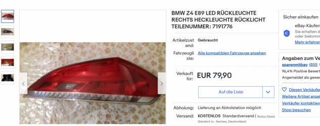

Und ein paar Tage später wird die rechte (nicht lieferbare) Rückleuchte nochmal deutlich günstiger angeboten: 142€
Dss wäre mal ein echtes Schnäppchen! :D
Da würde ich bei Bedarf jeden Tag eine Bestellung platzieren und hoffen, daß die Stornierung ausbleibt. Dann muß nämlich Leebmann in überschaubarer Zeit liefern!

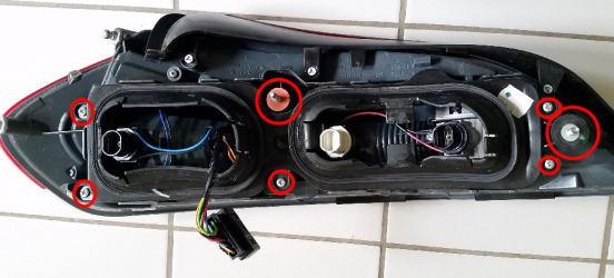

Es gibt nur einen Hersteller. Den Aufkleber mit den Nummern/Infos solltest du bei deiner bereits verbauten Leuchte (vor dem Einbau) auf der Unterseite gefunden haben ;)
Wenn das Neuware ist steht xxxxxxxxxx-12 drauf und die Leuchte hat ne Menge Schrauben um die Dichtbrille.
Bei Leuchten, die mal von B M W oder Magneti im Zuge des Austausches von Lagerbeständen "aussortiert/verschrottet" wurden und jetzt nach vielen Jahren noch als "Neu" verkauft werden steht vermutlich xxxxxxxxxxx-11 drauf und die hat noch KEINE Schrauben um die Dichtbrille.
Also ist der Aufkleber nicht so wichtig. Man erkennt die xxxxxxxxx-12er auch an den Schrauben um die Dichtbrille. Wer es genauer wissen will, hier mehr dazu: #21
