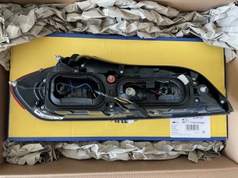

So, das gute Stück wurde tatsächlich geliefert. :t Echt stark, damit sollte nun bei mir endlich Ruhe einkehren, in Sachen Rückleuchtenthriller am Zettiheck.
Anbei Fotos zur gelieferten Magneti Marelli, rechts, Teilenummer: 714021850801
Aufgrund des Produktionsdatums 25.03.22 und der Eigenschaften am Gehäuse, sowie Dichtung mit Schrauben, 2 Befestigungspunkte und Schaumstoffpads gehe ich von einer "-12er" Version aus, sofern man bei dem Alternativteil davon reden kann. Interessant ist allerdings, dass ab Werk ein Aufkleber auf dem Gehäuse vorhanden ist, aber sämtliche Informationen die einen Rückschluss auf BMW ziehen lassen ausgefräst wurden:rolleyes: Es ist mehr als erkennbar, dass die Lampe 1:1 mit den OEM Gehäuse übereinstimmt. Ich persönlich würde also IMMER zum Aftermarket/-Alternativteil greifen, da spart man doch Einiges und hat ein exakt identisches Produkt in Design und Funktion.
Klar, immer gerne doch :) :-) Bin ja schließlich durch eure Infos & Vergleiche auch gut im Thema.
Es ist kein Alternativteil!
Es ist die Originalleuchte vom einzigen Original-Hersteller.
"Alternativteil" nur im Sinne der ETK Einordnung. Es ist ja nunmal kein BMW OEM Teil bzw. wird ohne die BMW Teilenummmer verkauft.
Dies macht aber natürlich für den Endverbraucher keinen Unterschied, daher kann man nur dringend dazu raten NICHT das BMW Teil zu kaufen sondern eben diese :t
[...], daher kann man nur dringend dazu raten NICHT das BMW Teil zu kaufen sondern eben diese :t
Hierzu müssten wir weitere Bezugswege in Erfahrung bringen. Leebmann scheint noch nicht zuverlässig liefern zu können, eBay sicher nicht regelmäßig.
Vielleicht kennt jemand weitere, direktere Zugänge zu MagnetMagnelli Produkten, ggf auch in Italien.

714021850801(-12) / 22.06.2022 MagnetMarelli Aftermarket RH
[...] Vielleicht kennt jemand weitere, direktere Zugänge zu MagnetMagnelli Produkten, ggf auch in Italien.
Interessant: MM hat einen eigenen Onlinekatalog, in dem "unsere" Leuchten auftauchen.
Wenn der Zulieferer den Artikel über den Aftermarket selbst vertreiben will, muss der Artikel „neutralisiert“ werden, d.h. darf z.B. keine OEM Logos mehr haben. Typischerweise werden dafür aber dann einfach eigene Etiketten verwendet. Es könnte sein, dass die Leuchte ursprünglich für die Lieferung an BMW produziert wurde, dann z.B. Überbestand war und daraufhin über den eigenen Vertrieb verkauft wird und deswegen „manuell“ neutralisiert wurde.
Es gibt einfach zwei Vertriebskanäle - OEM und Aftermarket. Für den Aftermarket wird das BMW Logo bei Teilen meist einfach manuell entfernt. Für mich DAS Qualitätszeichen, dass es sich um ein Originalteil handelt. Mein Z4 Fahrwerk und viele Teile am Motor bestehen quasi nur noch auch solchen Teilen. Wenn ich sicher weiß, wer der OEM Hersteller ist, dann wäre ich ja dumm, das Teil zum meist mehr als doppelten Preis bei BMW zu kaufen.

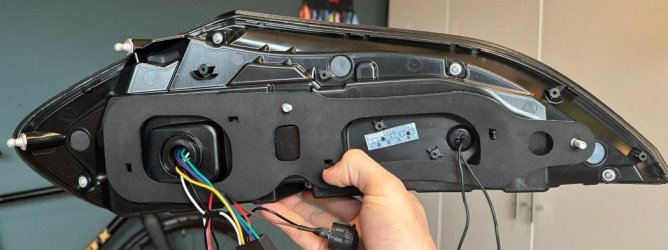

Bei den Heckleuchten bis Produktionsdatum 10/2012 wurden 3 Gewindebolzen plus 2 Snap-Lock-Kupplungen verbaut, danach 2 Gewindebolzen plus 2 Snap-Lock-Kupplungen. Mit dem Weglassen eines Gewindebolzens sollte im ersten Schritt wahrscheinlich eine Verbesserung erreicht werden, um die Feuchtigkeitsprobleme mit den Heckleuchten in den Griff zu bekommen (siehe „Zu 3.“ weiter unten)
Außerdem wurden ab Produktionsdatum 12.09.2013 Heckleuchten mit geändertem Dichtrahmen verbaut.
(siehe „Zu 3.“ weiter unten).

Zu 3. Meine Recherche hat mich über die durch BMW weggelassenen 3. Befestigungsbolzen zu der Überzeugung kommen lassen, dass es noch eine 3. Stelle gibt, wo Feuchtigkeit in die Heckleuchten gelangen konnte. Den “Dichtrahmen“!
Also hab ich mir zuerst die Dichtrahmen von meinen beiden erstandenen defekten Heckleuchten näher angeschaut. Dabei ist mir aufgefallen, dass der Dichtrahmen in der Mitte eine Verjüngung hat. An dieser Stelle sitzen in der alten Leuchte 2 der 3 Gewindebolzen zur Befestigung der Heckleuchte.
Oben an der Leuchte führt diese Verjüngung zu einer Vertiefung wo Wasser stehen bleiben kann. Wenn nun der Dichtrahmen an dieser Stelle nicht vollkommen dicht ist, so kann das stehende Wasser langsam aber sicher in die Leuchte eindringen!
Daraufhin hab ich mir den Dichtrahmen mal von der Innenseite (zur Leuchte hin) genauer angesehen. Dort sieht man im nachfolgenden Bild in der Mitte die Verschmutzung, die das eingedrungene Wasser hinterlassen hat. Bei meinem 2. Dichtrahmen sieht die Stelle ähnlich aus.
Nun war mir auch klar, was BMW wahrscheinlich mit dem Weglassen des unteren Gewindebolzens erreichen wollte: Der Anpressdruck auf den oberen Bereich des Dichtrahmens sollte, durch den verbliebenen oberen Befestigungspunkt, erhöht werden, um das Eindringen von Wassers über den Dichtrahmen von oben zu erschweren. Diese Maßnahme wurde meines Wissens nach Produktionsdatum 10/2012 eingeführt und auch beim Heckleuchtenaustausch bis 09/2013 bei defekten Leuchten durchgeführt.
Es war eine sehr einfache und schnell umzusetzende Maßnahme: Weglassen eines Gewindebolzens und sehr wichtig, verschließen des dadurch entstandenen Lochs in der Karosserie mit einem Aufkleber.
Ob dies den erhofften Erfolg brachte…
Ich habe irgendwo gelesen, das E89-Besitzer von Fahrzeugen nach Produktionsdatum 10/2012 ebenfalls betroffen waren und jemand mit neuer Heckleuchte (neue Version mit nur noch 2 Gewindebolzen) erneut Feuchtigkeit/einen Ausfall der Leuchte hatte.
Aber BMW hat sich noch mehr einfallen lassen: Einen geänderten Dichtrahmen mit zusätzlichen 5 Befestigungspunkten incl. Schrauben. Die ursprünglichen Dichtrahmen haben keine Befestigungsschrauben.
Alter Dichtrahmen ohne, Neuer Dichtrahmen mit 5 Befestigungspunkten
Anhang anzeigen 262538 Anhang anzeigen 262539
Dazu musste die Leuchte natürlich 5 Aufnahmen für die Schrauben bekommen.
Diese neuen Heckleuchten mit geändertem Dichtrahmen wurden ab Produktionsdatum 12.09.2013 verbaut.
Mir ist bis heute kein Fahrzeug bekannt, welches nach dem 12.09.2013 gebaut wurde und ein Problem mit undichten oder ausgefallenen Heckleuchten hatte.
Meine Einschätzung:
Wasserschadengefahr mit „alten“ Heckleuchten hoch!

An diesen rot markierten Schrauben erkennt man übrigens die Generation -12, also die "neueste" Variante.

Bei 42:00 sieht man, das die neue Leuchte nur noch 2 Bolzen hat, er aber keine Versiegelung des 3. Bohrlochs vornimmt.
Wenn ich es richtig sehe, dann ist da schon eine Versiegelung drauf, oder? Das durchsichtige Klebeband. Seine alten hatten auch schon nur noch 2 Bolzen.
Danke auf jeden Fall für das Video, sehr anschaulich und tatsächlich machbar.
