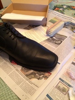

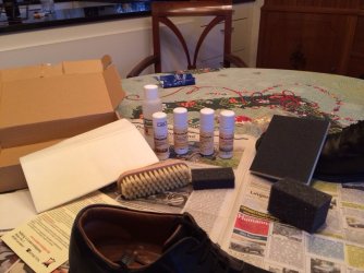

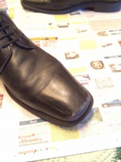

bin leider noch nicht dazu gekommen, die Sachen am auto auszuprobieren, meine "Arbeitsschuhe" haben aber dringend aufpoliert werden müssen!
Und was soll ich sagen, einfach Top, das Leder wird ein bisschen matter, sieht aber super aus! Seht selbst:
Hier der Verpackungsinhalt:
Vorher:
Nachher:

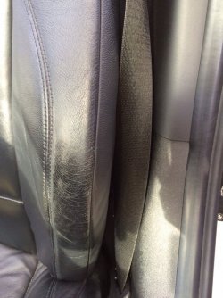

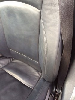

Ich schreib euch morgen früh was ;-)
auf die Empfehlung hier, hatte ich auch beim Leder-Farbshop bestellt und das Ergebnis ist hervorragend, sehr zu empfehlen.
Sehr schön , das gibt Mut
Es ist erstaunlich glatt geworden !
Ich habe auch die Mittelchen vom Lederzentrum hier , in jedem steckt eine Anweisung , im Netz auch noch Videos .
Dennoch würde mich Dein Workflow schon sehr interessieren , aus erster Hand ...
Könntest Du bitte bei Gelegenheit noch etwas dazu schreiben ?
Gruss , Roman
So ich fass den Ablauf mal kurz zusammen, hab mich eigentlich an das Video bei Youtube gehalten ;)
- Sitz entfetten
- Sitz mit Lederreiniger bearbeiten
- Wenn Macken (wie bei mir) vorhanden sind:
- mit dem Schleifpapier die Fläche anrauen (das Schleifpapier ist recht fein, einfach leicht über die Fehlstelle reiben)
- je nach Bedarf 2-4 mal mit der Lederfarbe über die stelle gehen und nach jedem Auftragen erst trockenföhnen.
- Kratzerschutz aus einer der kleinen Flaschen auftragen
- Sitz kurz ab föhnen
- UV-Schutz auftragen
- einziehen lassen oder wieder kurz an föhnen
Bei den beiden letzten Arbeitsschritten nicht so knausrig arbeiten, das Zeug zieht gut ein
Voila! :p :P
