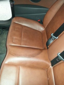

Ich habe mir gestern diesen Auftrag angesehen ... &:
Dort wurde ein Winterreifen auf der Lederrückbank ca. 1 Jahr gelagert.
Das Gummi hatte teilweise 100% Kontakt zum Leder. Die beiden Materialien vertragen sich ganz vorzüglich und wollen nicht mehr voneinander weichen.
Seht selbst... ich glaube bei manchen Herstellern dürfte das Aufpreispflichtig sein wenn man seinen Reifenmarken für immer im Leder haben möchte :b
War ein Megane Cabrio bei nem Händler... in den Kofferraum passten nur 3 von 4 Felgen!
Das Gummi zieht ins Leder - da hilft nur noch schleifen und vor dem neu lackieren der Lederflächen einen Blocker einzusetzen der verhindert das das Gummi wieder durch kommt.
Anhang anzeigen 135725 Anhang anzeigen 135726
Viel Spaß bei der Beseitigung! Habe das gleiche vor einem halben Jahr bei meiner Schwester ihrem neu gekauften Astra Twin Top beseitigen müssen. Da kann man meiner Erfahrung zufolge nur mit dem Ledertönungsmittel von Colorlook noch einen Erfolg erziehlen. Habe zuvor alles mögliche versucht, kein Erfolg. Der Weichmacher bzw. Gummi vom Reifen zieht anscheinend direkt ins Leder ein, das ist nicht nur oberflächlich. Hatte ein paar Stunden zu tun, damit es wieder perfekt aussieht.
PS: Gerade gelesen, du hast es schon beseitigt :-)
