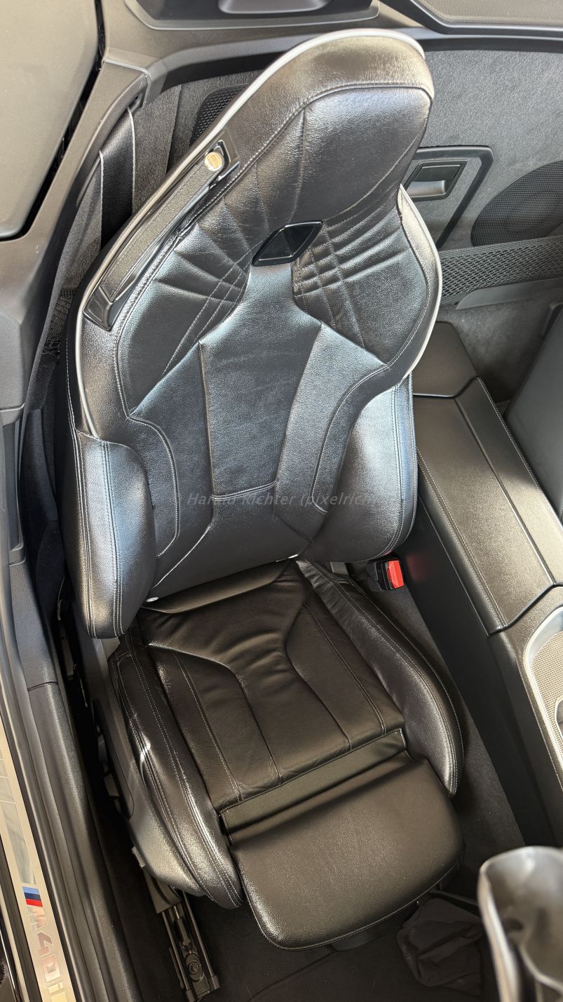

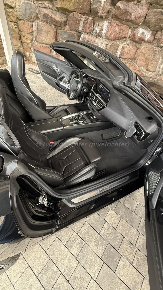

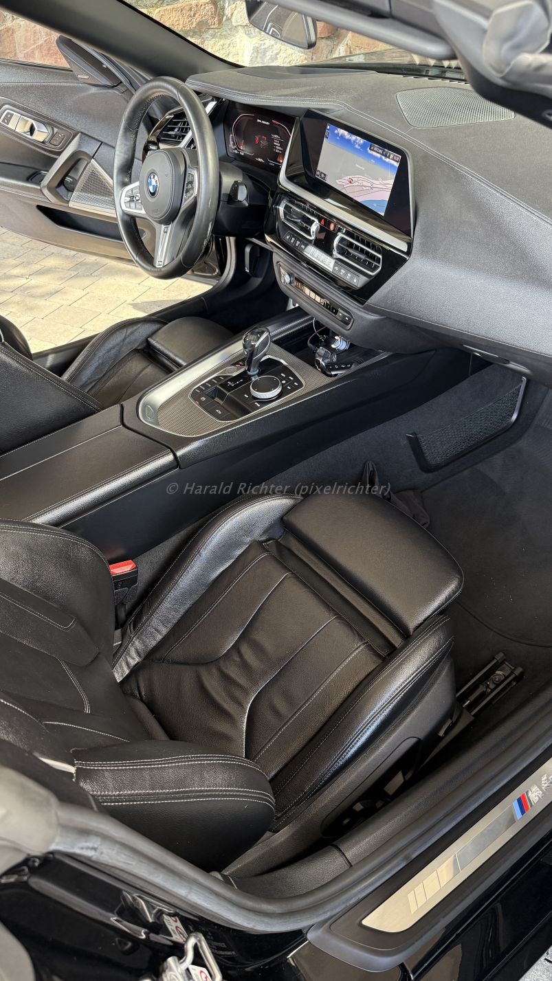

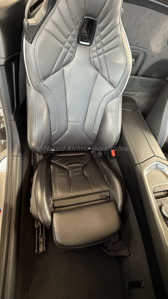

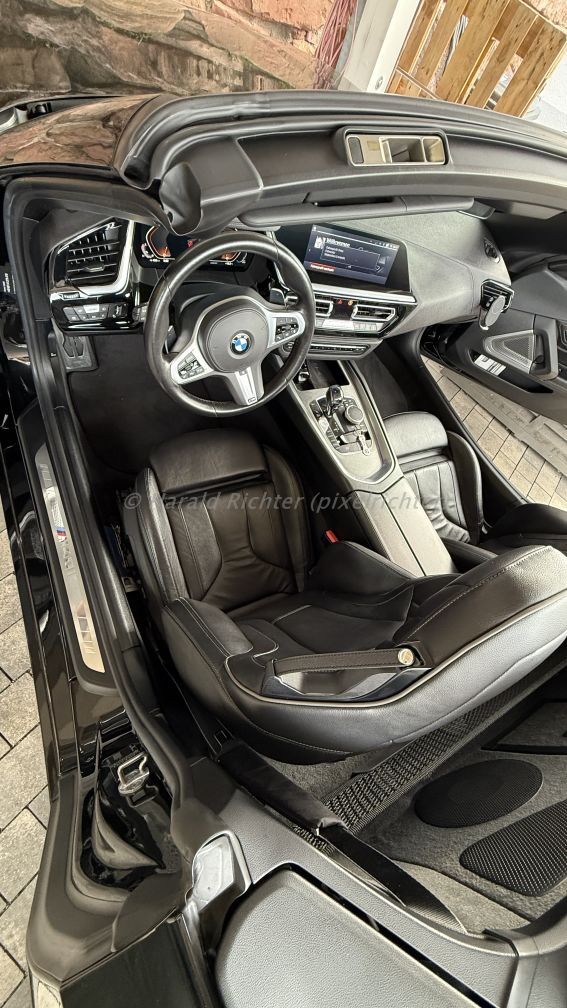

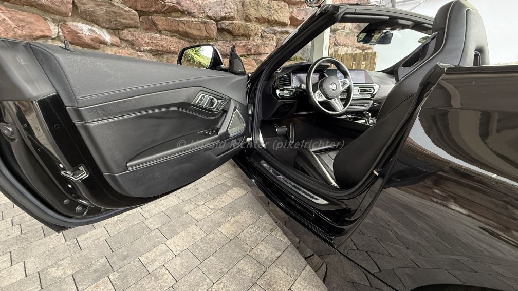

Dazu heute mal die Sitze von @BlkDragon, die gestern gereinigt wurden, mit Elephant-Lederfett geschmiert. Link zur Beschreibung Elephant
(Und nein, im Leder-Fett ist kein Färbemittel schwarz dabei 😁)
Hier erst nur mal die Sitzfläche,
Und dann den gesamte Sitz (Fahrerseite natürlich auch.)
Morgen wird dann mit trockenem Tuch das überschüssige Fett abgerieben und die Sitze können sofort benutzt werden.
Das speckige sieht nur von der Aufnahme so aus, ist in Wirklichkeit nicht so.
Und hier noch der Link zum Lederaufbereitet von meines E85. Auch hier sieht das Leder viel dunkler, intensiver und neuer aus.

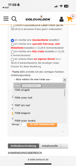

Sorry, ich bin irgendwie zu blöd dafür. Könnt ihr mir mal helfen und mir einfach sagen, was ich kaufen muss? :d Lederpflege ist so absolut gar nicht mein Gebiet. Ich komme mit der Internetseite von Lederzentrum nicht so ganz klar. Brauche ich das hier? https://www.lederzentrum.de/fresh-glattleder-nachtonungs-und-pflegeset.html
Meine Sitze sind mit "MAEY Leder Vernasca elfenbeinweiss Naht grau" bezogen und wurden in ihrem 6-jährigen Leben noch nie gepflegt. :uhoh: Der Fahrersitz ist inzwischen etwas dunkler als der Beifahrersitz, aber nichts dramatisches.
Da bist schon mal nicht verkehrt.
Die genaue Farbe kannst du hier evtl. noch rausfiltern. Einfach bei „bitte wählen…..“ klicken
