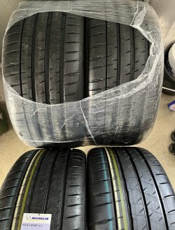

@Yes567
welche Reifengröße fährst du?
ich habe mir Michelin PS 4s in Originalgröße 255/35 19 und 275/35 19 mit * Markierung bestellt, leider unterscheidet sich das Profil.
Hat hier jemand Ahnung ob mit * Markierung das immer so ist?

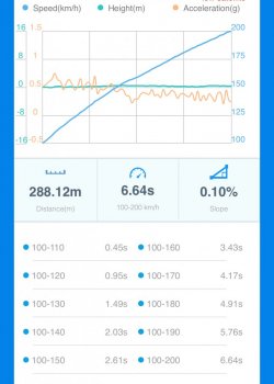

von welcher Leistung reden wir bei dir,nur Software oder box oder auch turbo ?
Ja, mit Upgrade Turbo.
Die Leistung ist eine gute Frage… ich habe vor einer Woche noch einiges umgebaut und wir machen gerade die Abstimmung mit Fabian (Pureboost). Also die genaue Leistung kann ich noch nicht sagen, aber habe schon eine 100-200 Zeit nach der ersten Revision gemessen. (grob geschätzt soll um die 550-570 liegen)
