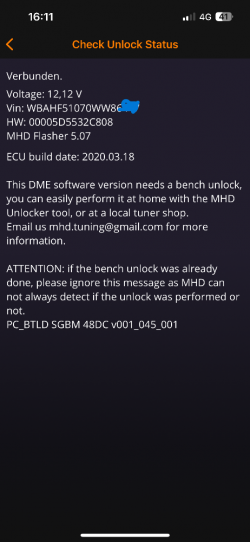

Ich habe das Tool, funktioniert aber nur bis Bauj. 2020
Es funktioniert bis 06/2020 - danach nur noch über FEMTO unlock

Hast du das bei dir selbst gemacht? wenn ja wie kompliziert wäre das?Hi, ist problemlos mit MHD Unlocker machbar.
Genau so ist es. Die Fgst. Nr ist in den 3 Haupt Steuergeräten ( ABS, PDC und Motorst. ) fest hinterlegt....meines Wissens ist dies zwar möglich, aber nicht so ganz einfach. Ein neues Steuergerät braucht eine Freischaltung desselben durch BMW auf die Fahrzeug FIN. Das bedeutet, selbst wenn eine BMW-Werkstatt ein neues Steuergerät verbaut, muss sie dieses erst durch BMW München für das Fahrzeug freischalten lassen, um dies im Fahrzeug in Betrieb nehmen zu können. So wurde mir dies zumindest mal erklärt. Jetzt müsste BMW diese Freischaltung quasi 2x veranlassen. Das dürfte schwierig werden.
