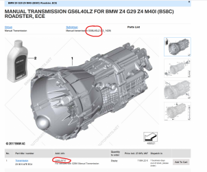

Mit meiner Fahrgestellnummer spuckt Lebemann GS6L40LZ aus... wobei ich keine Ahnung habe, ob das jetzt besser, egal, schlechter ist ^^
Es ist wirklich interessant. Im Katalog steht oben 40LZ, und unten bei der Teilenummer 50TZ.
Das Z steht für ZF (also nicht Getrag, wie ich vorher geschrieben habe).
Die 50 steht vermutlich für 500 NM. Das ist auch das was ich so gelesen/gehört habe. Der M40i macht die Serie maximal. Daher passt dass. 600 NM machen da nach meinen Recherchen noch kein erhebliches Problem, da, was man so liest, genügend Reserven vorhanden sind. Ich fahre den Chip von ACS seit 2 Jahren und schaue mir regelmäßig die Kupplungswerte an. Alles im grünen Bereich, aber ich fahre auch nur um die 5000 bis 7000 km im Jahr. Da bei mir die Drehmomentbegrenzung wahrscheinlich nicht aufgehoben ist, wie das zB bei der Steuergerätprogrammierung bzw über XHP erfolgt, denke ich, dass da auch nicht immer das volle Drehmoment von 600 NM anliegt. Eventuell aber doch, durch das Vorgaukeln falscher Werte durch den Chip. Spüren tut man es merklich. Sollten die Kupplungen rutschen, gibt es später mal eine Revision mit Verstärkung. Mit dem Risiko des höheren Verscheißes muss man bei einer Leistungssteigerung leben. Das bekommen andere auch ohne hin...😉
