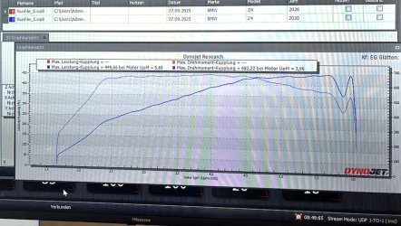

Hallo Rainer,
ich habe die 55Parts Stage 2 mit gemessenen 682Nm Drehmoment auf meinem Z4. Ich habe jedoch ein wenig von 55Parts nachbessern lassen, da ich das Gefühl hatte,
das ich das ganze nicht so gut dosieren konnte. Jetzt spricht das Gaspedal wieder harmonischer an und es lässt sich bei gleicher Leistung perfekt dosieren.
Auf die TÜV Eintragung sollte diese geänderte Abstimmung keine Auswirkung haben.

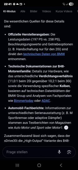

Das ist ein Auszug der Google KI.
Nach Recherche sind Hardwareseitig vorallem die unterschiedliche Verdichtungen der Motoren zu erwähnen und damit die verschiedenen Gusskolben (keine geschmideten).
Wobei die Kurbelwelle samt Pleul seit der TU Variante sowohl beim 20i und 30i geschmiedet sind.
Hingegen verfügt nur die höchste Ausbaustufe des B48 Motors (M Modelle) über geschmidet Kolben.
Vermutlich gibt es auf der Luftkühlungsseite und Abgasseite auch noch kleine Untetschiede. Aber Deteils dazu kenne ich nicht.

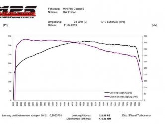

Der 2 Liter B48 aus dem Cooper S ist mit 11.0 verdichtet.
300 Zellen Kat. / kein OPF / Serien Turbo / Klappenauspuff offen.
Bei 322 Ps absolut am Limit. Serie 192 Ps.
Klopfgrenze erreicht, nicht ein halbes Grad Zündung mehr.
Ging nur mit 102 Oktan.
Hat es richtig auf den Kopf bekommen,
ich habe Nabendeckel zum schmelzen gebracht.
Hat gehalten, kein Theater damit. Muss aber jeder mit sich ausmachen.
