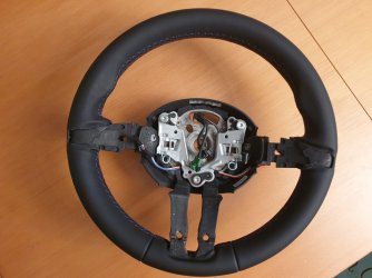

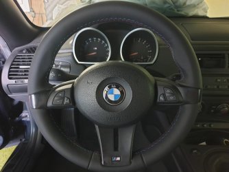

Also, heute ist das belederte Lenkrad gekommen - sieht gut aus. Ich muss sagen, dass ich diesen schlichten Stil mag. Vom Anfassen fühlt es sich fast dicker an als nur 1mm aber das ist eben nur das Gefühl ...
Man kann auch sehr schön sehen, dass dort wo die Spangen hingehören entsprechend Pressungen sind. Die Tage bau ich es mal zusammen aber ich glaube jetzt schon dass es passt.

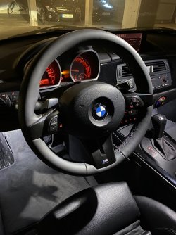

So sieht es eingebaut aus. Spangen haben problemlos gepasst aber ich muss sie doch bei Gelegenheit austauschen. Das Plastik ist extrem spröde und die Oberfläche hat teilweise Macken.
Leider habe ich jetzt die Airbag Leuchte an, muss noch schauen wo da das Problem liegt ... sonst passt es aber :thumbsup:

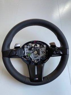

Mein Lenkrad ist seit Mittwoch bei meinlenkrad.de mit der Konfig.
Bezug Griffseiten Standardleder - Glatt
Bezug oben und unten Standardleder - Glatt
Nahtform Serienstich
Nahtfarbe: BMW M Farben ( da ja Sportpaket SA 330 ;) )
Trennlinien gerade
Option A - Wir überarbeiten dein eigenes Lenkrad
Bis jetzt sehr guter Service auch noch ein Hinweis bevor Sie anfangen mit meinem Lenkrad:t
*Bei Lederlenkrädern ziehen wir im Normalfall das alte Leder herunter, dann geht die Aufpolsterung auch weg und wir müssen das Lenkrad wieder aufpolstern, damit die Dicke gleich ist.
Wenn wir es nicht aufpolstern, dann ist das Lenkrad zu dünn zum Schluss.*

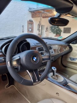

Lenkrad ist bei mir auch die Woche angekommen :-) .
Heute mal wieder alles montiert und die Tage wird es wieder ins Auto verbaut.
... noch der Nachtrag zum Airbag. Der eine Clip für den Airbagstecker war nicht vollständig eingerastet (fummelig) und so ist mir beim Reinschieben der Airbageinheit der ganze Stecker rausgehüpft. Deshalb dann die Airbagwarnlampe. Leider löscht das System den Fehler nicht mehr, auch wenn die Verbindung dann passt. Fehlerlöschen ist nachträglich aber kein Problem.

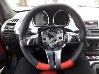

so @Altenburger ich habe es nun gewagt, endlich der schritt mit dem lenkrad, nach verhandlungen zwecks stoffprobe/leder.
zum glück haben sie das freiwillig gegeben. ich hätte laut bild ganz was anderes genommen als in natura.
schon gut das man die proben hat.
mein lenkrad geht nun am dienstag mit der post zu meinlenkrad.de :D :D
unten rotes leder und... ach ich zeige es dann einfach hier :D habe lange überlegt....

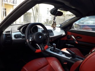

hallo,
so auch mein lenkrad ist nun angekommen und heute wieder verbaut worden.
mit dem 2k kleber habe ich es hinbekommen.
leder farbig rot unten,
abgelfacht OBEN und UNTEN ! (lange überlegt)
das einzige: leider ist es sehr dick für meine kleinen hände.
da muss ich mich erstmal gewöhnen.

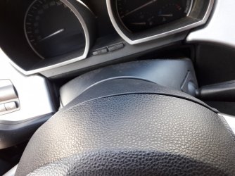

folgendes problem.
alles in ordnung NM 65 schraube rein, schrauben der airbag grundplatte wieder mit locktide gesichert usw usw.
also alles nach vorschrift.
einziges problem: der airbag sitzt mit beiden nasen richtig (klick) drin. sitz auch fest. allerdings sitzt es irgendwie schief, das stört mich und sollte ja so nicht sein.
evtl habe ich beim schreiben schon die lösung:? die MUFU kabel sind sonst wohl irgendwie noch mehr "dahinter dem lenkrad"
ich hab extra versucht alle kabel genau nach "sperrungen" zu prüfen, ich glaub das ist mir durch die lappen gegangen.
weil es fühlt sich auch so wie eine "kabelsperrung" an.
ich hab die batterie nochmal abgeklemmt,warte jetzt nochmal die 30min ab und schaue dann nochmal
die mufu kabel gehen doch dahinter= ? da muss ich nochmal das ganze lenkrad abmachen weil das an der hinteren schwarzen "deckplatte" vom lenkrad drankommt?
