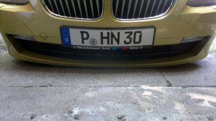

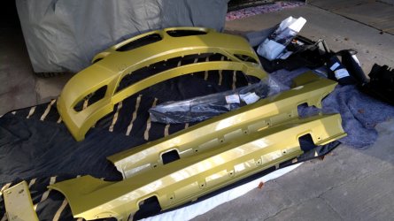

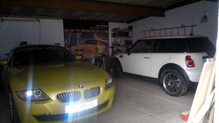

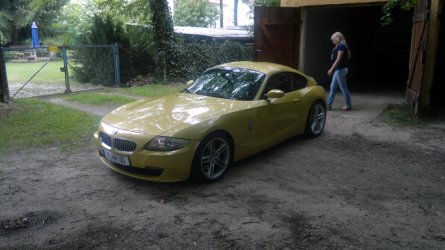

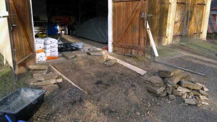

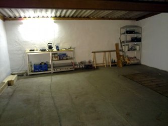

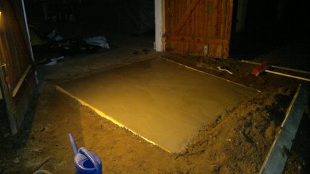

Über die Tiefe der M-Front im Gegensatz zur normalen Front habe ich mir auch ein paar Gedanken gemacht. Viel tiefer kann die Front nicht sein, da sonst die Seitenlienie nicht mehr passen würde und die muss ja passen, da Z4m Coupé und der 3.0si die gleichen Seitenschweller und Karosse haben. Front wird also höchstens an den Ecken etwas tiefer werden. Aber ich bin da im Vorfeld lieber auf nummer sicher gegangen. Hatte bei meiner Garagenauffahrt nur noch 1mm Platz. (Ja richtig gelesen.... eine sehr ungünstige Voraussetzung für das Umrüsten auf die Z4m Front) Resultat siehe Bilder.....naja wenigstens noch mal kurz die Zeit genutzt und gleich die Garage gestrichen.
P.S: ist euch mal aufgefallen, wie groß ein Mini gegen das Z4 Coupé aussieht?

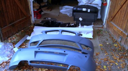

da liegt sie schon..... :)
Warte aber noch auf besseres Wetter für den weiteren Umbau.

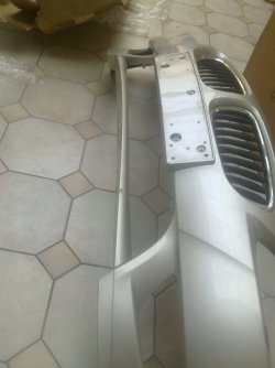

Habe heute meine M Stoßstange bekommen, nur ist mir aufgefallen das der Mittelsteg irgendwie leicht nach oben verdreht ist und ne leichte wölbung nach oben macht, ist das normal oder hat sich da etwas verzogen? Obwohl von unten keine schleifspuren zu sehen sind. (siehe bilder)

also ich finde die ganze Stoßstange sieht leicht verzogen aus... der Steg in der Mitte ist jedenfalls verbogen.
ja die stoßstange an sich ist ja auch nicht sehr steif kommt ja sicherlich erst nach dem anbau.
Nur eben der Steg in der Mitte bereitet mir Kopfschmerzen, ist aber nix gerissen oder geplatzt.
Normalerweise kann sich der Kunstoff doch nur unter hoher Hitzeeinwirkung verziehen, richtig?
Ich hab ja erst gedacht irgendwo mächtig aufgesetzt, aber ausser ein paar leichte Lackkratzer ist an der nix dran.
naja wo und wie lange wurde die Stoßstange gelagert? Hab auch mal eine Hechschürze übern Winter an die Garagenwand gehängt und im Frühjahr konntest du die dann wegschmeißen.
Verzieht sich schon mit der zeit ein wenig. Ist halt die Frage, ob sich das nach der Montage mit der Zeit wieder richtet.

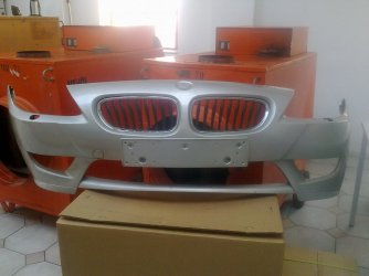

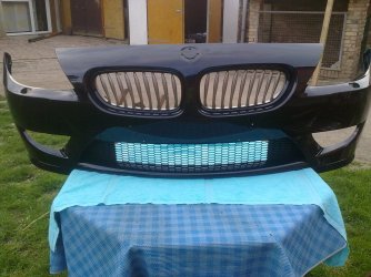

Die M-Front macht Fortschritte, Samstag vom Lackierer abgeholt, heute Gitter und Nieren verbaut.
Jetzt noch ein paar Teile bei BMW holen und dann ist sie bald mit meinem Babe vereint :P
Wenn ich dran denke mach ich beim Anbau ein paar Pics und noch ergänzende Hinweise zum Anbau.
hier erstmal noch einen kleinen Leckerbissen ;)
